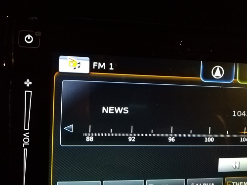

Καλησπέρα. Ξαφνικά διαπίστωσα εδώ και 15 μέρες στην οθόνη multimedia του NGV -που αγόρασα πριν απο 3 μήνες- πάνω αριστερά αυτή τη λευκή κάπως σκιά που βλέπετε στην φωτογραφία. Έχει παρατηρήσει κάποιος κάτι ανάλογο ;;;

Σε πια σκιά αναφέρεσαι κάτω από το σημείο αφής ON-OFF :?:
Αν μπορείς βγάλε ακόμα μερικές φώτο από διαφορετικές γωνίες.

Ευχαριστώ για την ανταπόκριση. Η λευκή σκιά είναι εκει που γραφει το news...

Όντως φαίνεται μια περίεργη απόχρωση σαν σκιά.
Στην εμφανίζει και σε άλλα μενού?
Θα σου έλεγα να κάνεις και την τελευταία αναβάθμιση (αν δεν την έχεις ήδη κάνει) αλλά μοιάζει πιο πολύ με θέμα hardware παρά software.
Καλύτερα μια επίσκεψη σε αντιπροσωπεία αφού είσαι εντός εγγύησης.
Και αν σου πουν τα κλασικά "μα έτσι είναι, δεν έχει τίποτα, είναι φυσιολογικό, θα στρώσει κλπ..." κάν' το αντιπαραβολή με το εκθεσιακό μοντέλο.

Όπως είπε ο vagelisfil κοίταξε αν εμφανίζεται και σε άλλα μενού.
Εγώ θα πρότεινα να μη κάνεις κάποιου είδους αναβάθμιση για να μη σου
χρεώσουν πως έκανες εσύ την ζημία.
Πάνε και ζήτησε να σου το αλλάξουν το Car multimedia.
Στο δικό μου έβαλα μεμβράνη προστασίας οθόνης, όπως βάζουμε στα κινητά. ;-)

Αυτο που βλεπω στην οθονη μου κανει κατι σε clouding glow που εxoυν η οθονες και λογικα ειναι θεμα της οθονης :(
Αυτην την ασπρίλα την βλέπεις παντού?

Έλα φίλε μου καλημέρα κατέβηκα τώρα και είδα το δικό μου και είναι το ίδιο με το δικό σου ;-)
Δεν έχεις κανένα θέμα :D

Ευχαριστώ για τις απαντήσεις και το ενδιαφέρον. Μάλλον είναι ένα θέμα των οθονών των multimedia. Ελπίζω μόνο να μην πιάσει όλη την οθόνη κάποια στιγμή !!!!!

Δεν ειναι θεμα της οθονης ειναι το Skin απο το ράδιο αν μπεις σε οποιο αλλο μενου θα δεις οτι δεν υπαρχει :-) αν ηταν απο την οθονη σε οποίο μενου και να εμπενες παλι θα ειχες αυτην την ασπρίλα εσυ την βλεπεις σε αλλα μενου ??? εγω οπου και να δοκίμασα δεν βλεπω κατι εκτος στο ράδιο.

Αν ειναι κατι ειναι το λεγομενο backlight bleeding που ξεκιναει στις γωνιες και εχει ως ενα βαθμο καθε lcd οθονη. Όπως ειπα ως ενα βαθμο ειναι αναμενόμενο αλλα αν δε βλεπεις καλα το μενου ισως κ ν αλλαζει εντος εγγυησης. Γ τις τηλεορασεις τουλαχιστον μπορεις ν την αλλαξεις. Αν δεν ειναι ομως ορατο σε ολα τα μενου τοτε ειναι skin, απλος χρωματισμος δηλαδη απο τους σχεδιαστές του μενου
