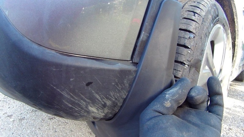

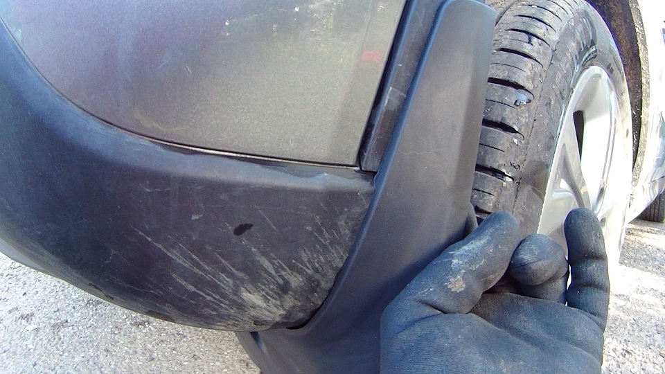

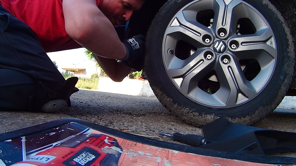

Δεν το λες και ιδιοκατασκευή, αλλά τέλως πάντως.
Από τις πρώτες φορές που πάτησα χώμα με το vitara κρίθηκε απαιρήτητη η τοποθέτηση λασπωτήρων.
Τα χρήματα που ζητούσε η SUZUKI που έκανα κάπως πολλά για αυτό που πρόσφεραν, οπότε ψάχτηκα προς Κινα μεριά.
Ebay λοιπόν και με 17 περίπου € είχα στα χέρια μου μια τετράδα λασπωτήρων.
Η ποιότητα παραδόξως είναι αρκετά καλή και φαίνεται να είναι ελαστικοί αρκετά ώστε να αντέξουν κάμποσα χρονάκια.
Η τοποθέτηση πήρε περίπου 20 λεπτά.

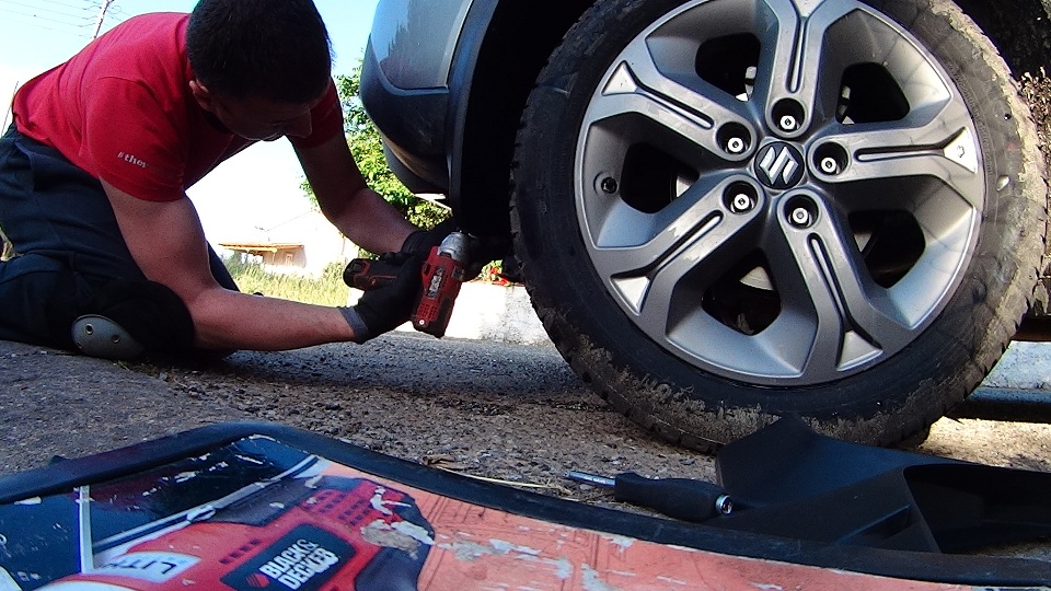

Οι πίσω τοποθετήθηκαν με τη χρήση λαμαρινόβιδας (ήταν στο σετ) που βιδώνει πάνω το γύρισμα του προφυλακτήρα, στα σημάδια μάλιστα που έχει για αυτό το λόγο.
Κάτι που πρέπει να προσεχθεί στους πίσω είναι στη μεσαία βίδα η οποία πιάνει και την πλαστική επένδυση του θόλου, οπότε το ένα χέρι πρέπει να μπει από τη μέσα μεριά του προφυλακτήρα και να πιέζει την επένδυση αυτή ώστε να μην υπάρχει κενό που θα γεμίζει λάσπη.
Θα πρέπει να χρησιμοποιηθεί μάλιστα καστανάκι σε αυτή τη βίδα, εκτός και αν βγει ο τροχός.
Οι εμπρός τοποθετήθηκαν με τα πλαστικά βύσματα που κράταγαν το μαρσπιέ και την επένδυση του θόλου.
Τα αποτελέσματα από Δευτέρα, αφού το ΣΚ θα έχει λασπόλουτρο....

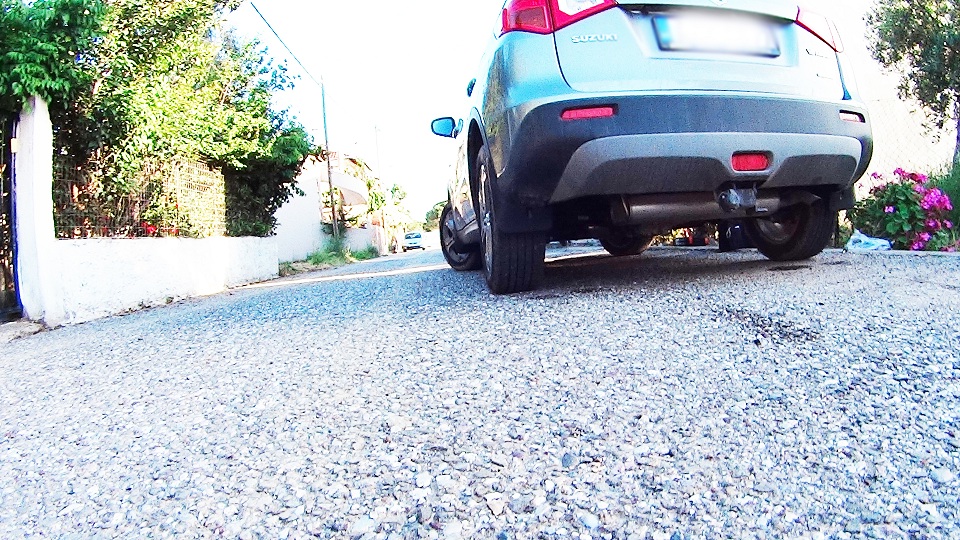

Back
Front

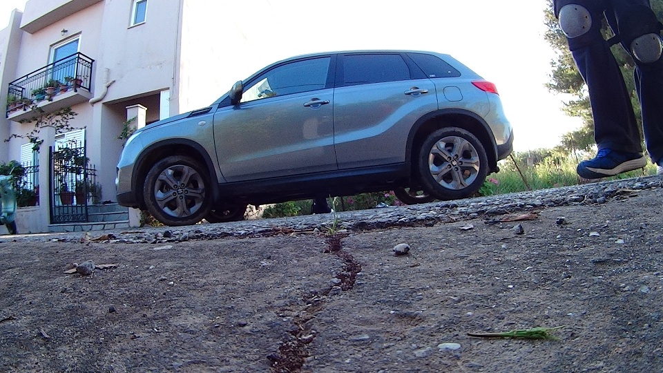

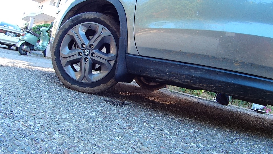

Final Side
Βίδωμα μεσαίας βίδας
Δοκιμή
Βίδωμα πίσω λασπωτήρα
