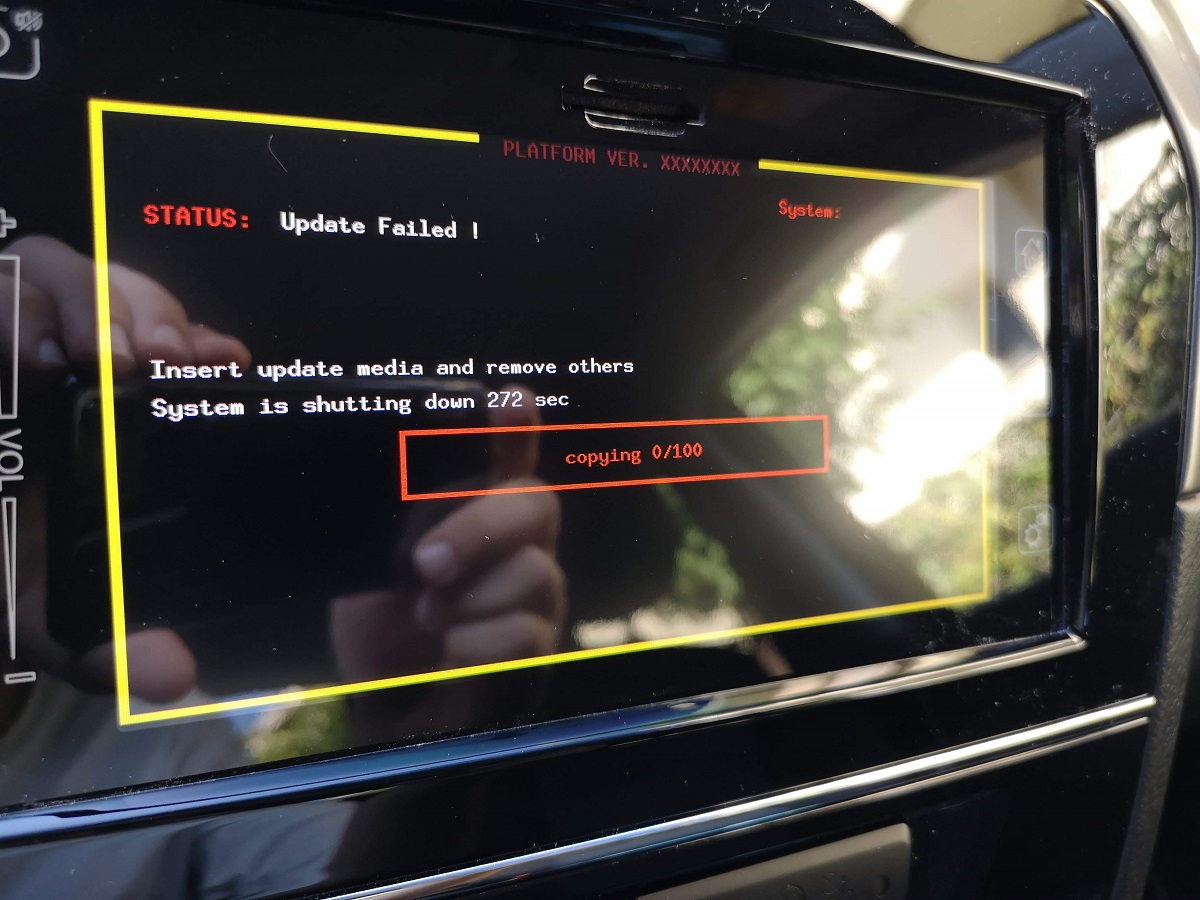

Παιδιά βοήθεια!
Έβαλα σε στικακι FAT32 κτλ το αρχείο από το Google Drive. Στην αρχή έκανε κανονικά update και μετά από το 70% μου πέταξε αυτό που θα δείτε στην φωτογραφία!
Δεν δουλεύει καθόλου ούτε το ηχοσύστημα ούτε η πίσω κάμερα ούτε τίποτα. Μόνο δείχνει αυτό... Έβγαλα το στικάκι περίμενα μια ώρα. Κλείδωσα το αμάξι για άλλη μία ώρα... Τίποτα..

Δημοσίευσηαπό gfoyris » Κυρ Σεπ 01, 2019 7:00 pm
Κατέβασες λάθος αρχείο. Κατέβασε άλλο και κάνε την διαδικασία από την αρχή και καλή τυχη

Δημοσίευσηαπό alexanderkon » Κυρ Σεπ 01, 2019 9:00 pm
Κοντραφουρης γιωργος έγραψε:Κατέβασες λάθος αρχείο. Κατέβασε άλλο και κάνε την διαδικασία από την αρχή και καλή τυχη
Σε ευχαριστώ πολύ!
Κατέβασα και το άλλο αρχείο 1.9 GB και μετά από 2 φορές δοκιμή το πέρασε!
Επίσης κατέβασα και την καινούρια έκδοση (4.6.5933) και επιτέλους δουλεύει άψογα το Google Android.

Δημοσίευσηαπό stelios8ess » Δευτ Σεπ 02, 2019 10:24 am
Έχουν "ρίξει" (για το Bosch) συμπιεσμένα αρχεία που δεν δουλεύουν. Προσοχή από που κατεβάζουμε και τι κατεβάζουμε.
Θέλει υπομονή με την εγκατάσταση μπορεί να τρεμοπαίζει η οθόνη ή να μαυρίσει για λίγο, απλά περιμένουμε :-)
