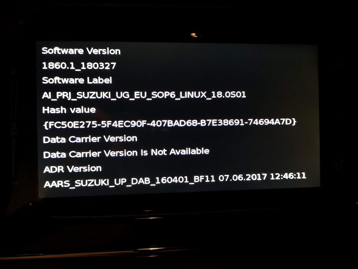

Μετά από δέκα προσπάθειες για update ξεκίνησε δύο φορές να το κάνει αλλά το έκοψα εγώ τη πρώτη φορά στα 51 λεπτά και τη δεύτερη στα 62...
Διάβασα 15-20 λεπτά κάνατε οι υπόλοιποι.
Όλα του New Vitara δύσκολα.....
Ξεκινάει....με "start security validation.medium with valid download data" , συνεχίζει με "security validation failed.medium with valid download data" και δείχνει μετά 12/100 στη μπάρα και μετά γράφει"insert update media and remove others.system is shutting down....." Και παραμένει έτσι αιωνίως ...

Μήπως έχεις κατεβάσει λάθος αρχείο? Αλλιώς βάλε άλλο στικακι

Κοίτα στην σελίδα 53 το τελευταίο ποστ . Αν έχεις κάνει ότι λέει τότε άλλαξε το στικακι

Αυτό ακριβώς έκανα Γιώργη....θα αλλάξω και στικάκι αλλά με το New Vitara και τις super High Tech τεχνολογίες που χρησιμοποιεί στο τέλος θα χρειαστεί στριγκάκι.... :lol:

Μου έκανε και μένα τα ίδια "insert update media and remove others.system is shutting down....." μετράει ανάποδα από τα 300 δευτερόλεπτα και αρχίζει από την αρχή.
Κάποια στιγμή βαρέθηκα και το έβγαλα και τώρα δεν έχω καθόλου σύστημα.
Σκέφτομαι την καζούρα που θα φάω στον Σφακιανάκη όταν τους το πάω για φτιάξιμο... :oops:
Τί το ήθελα το update???? Καλά λένε οι Αμερικάνοι "if it ain't broken, don't fix it"

θα κάνω κανα δυο προσπάθειες ακόμα, θα αλλάξω και στικάκι και αν δεν βγάλω άκρη θα ρίξω τα μούτρα μου και θα το πάω στη SUZUKI...

ΠΡΟΣΟΧΗ στο USB stick
Όλα τα USB stick δεν μπορούν να κάνουν Boot (ξεκινήσουν) στο λειτουργικό του Bosch.
Κάτι που μπορεί συμβαίνει αν θέλουμε να κάνουμε εγκατάσταση Windows σε υπολογιστή.
Εφόσον έχουμε το κατάλληλο USB stick το κάνουμε format σε FAT32. Μπορεί να έχει μέσα κρυφά αρχεία που δεν βλέπουμε.
Τα αρχεία τα βρίσκουμε σε συμπιεσμένη μορφή. Καλά είναι να τα αποσυμπιέσουμε μέσα στο USB stick.
Να είναι χύμα, δεν πρέπει να βλέπουμε κανένα φάκελο
Αν αποτύχει μια εγκατάσταση μπορούμε να ξανά αρχίσουμε από την αρχή.
Αν δεν μας αρέσει μια Version μπορούμε να βάλουμε πάλι την παλαιότερη.
Κατά την εγκατάσταση ή την αποτυχία της εγκατάστασης δημιουργείτε φάκελος μέσα στο USB stick.
Καλά είναι να κάνουμε format το USB stick και να τοποθετήσουμε εξ αρχής τα αρχεία, αν θέλουμε να το ξανά χρησιμοποιήσουμε.
Για όσους έχουν πρόβλημα εγκαταστήστε πρώτα την Version: slda_suzuki_v1860-2
Μετά την Version: SLDA_EU_1870_181026.rar (που είναι διορθωτική)

Αγόρασα καινούργιο στικάκι, αυτά τα στενά που διαβάζονται και από τις δύο πλευρές.
Πέρασα μέσα ακριβώς τα ίδια αρχεία που είχα και στο προηγούμενο και η αναβάθμιση περπάτησε μια χαρά.
Μπράβο στον Γιώργο (kontrafouris) και τον Στέλιο που φωνάζανε εδώ μέσα "αν τα έχετε κάνει όλα σωστά και δεν δουλεύει, αλλάξτε στικάκι!"
