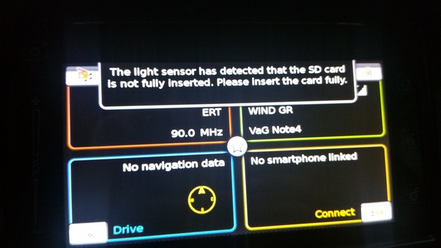

stephos έγραψε:Μήπως είναι ένα ευγενικό υπονοούμενο να σου λέει το αυτοκίνητο να το πλύνεις και λίγο γιατί το έχεις γεμίσει λάσπες?? :D
Όταν μου έβγαλε το μήνυμα επειδή το είχα εβδομάδες άπλυτο κ δεν είχα ιδέα που μπορεί να είναι ο αισθητήρας αυτός πήγα για πλύσιμο κ όλα οκ!

Πέτρο μήπως τελικά έχεις αισθητήρα και δεν το ξέρεις???? :lol:

Δεν μπορώ να εξηγήσω τι συμβαίνει. Αισθητήρα που να διαβάζει τι??? Αφού ο φωτισμός στο multimedia δουλεύει όπως πολύ σωστά περιγράψατε πιο πάνω. Light sensor έλεγε. Μας κοροϊδεύει το vitara μου φαίνεται.... :think:

Μήπως το μήνυμα που σας έβγαλε για το light sensor ήταν αυτό και δε το διαβάσατε καλά?
Αν ναι, τότε αφορά στον αισθητήρα για την κάρτα SD, και ίσως είχε κουνηθεί ελαφρώς ή δεν είχε κουμπώσει καλά.

Όχι όχι έλεγε light sensor is dirty. Please clean κάπως έτσι.

Πέτρο και πάλι μπορεί να έχει να κάνει με τον αισθητήρα της κάρτας SD αφού τον περιγράφει σαν light sensor. Ίσως είχε μπει καμιά τρίχα ή σκόνη και να έβγαζε την ειδοποίηση. Αν το ξανακάνει δοκίμασε να βάλεις-βγάλεις την καρτούλα και να το φυσήξεις λίγο μέσα για να δεις αν θα σβήσει.

Το μήνυμα που έβγαλε στον Πέτρο αφορά αποκλειστικά τον αισθητήρα που έχει το GLX
στο παμπρίζ για τα φώτα-υαλοκαθαριστήρες...τώρα προφανώς φοράνε όλα το ίδιο
λογισμικό με συνέπεια στο άσχετο να του βγάλει το λάθος...μου το έβγαλε και εμένα μια φορά
αλλά το παμπρίζ ήταν πεντακάθαρο :think:

Δεν νομίζω ότι έλεγε για αυτό τον αισθητήρα. Απλά το multimedia έχει δικό του αισθητήρα κάπου για το φως και τον ονομάζει light sensor.

Πέτρο το Bosch δεν έχει αισθητήρα.
Κάλυψέ το με ένα χαρτί και θα δείς ότι δεν αλλάζει τίποτα.

T. Petros έγραψε:Όχι όχι έλεγε light sensor is dirty. Please clean κάπως έτσι.
Αναφέρεται στη θύρα SD
4. Service support
4.2. (Q) I am seeing the error 'Light sensor is dirty, please clean it'. What should be done?
(A) Clean all the edges of the frame using a moist, soft cloth with lukewarm water and wipe off the dirt.
Afterwards, wipe the cleaned surface with a clean dry cloth.
