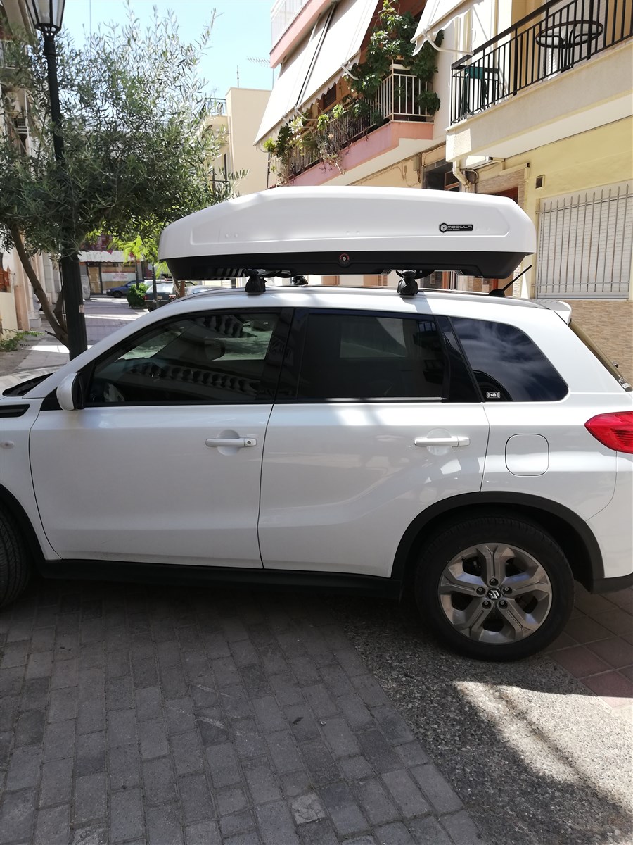

Δημοσίευσηαπό Konkat » Τρί Ιούλ 21, 2020 12:47 pm
Modula Evo 470lit
