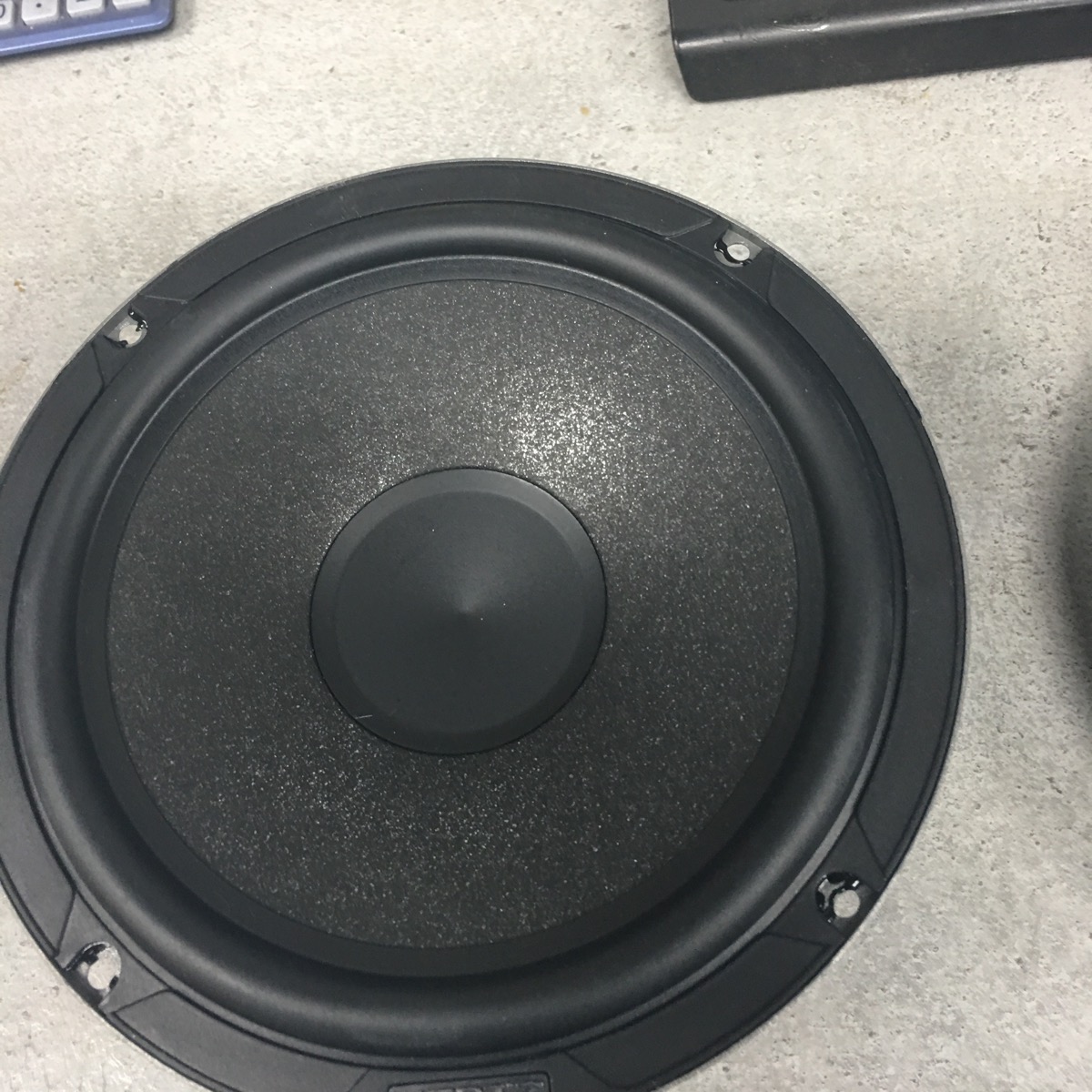

Τα καινούργια διαιρούμενα Hertz CK 165

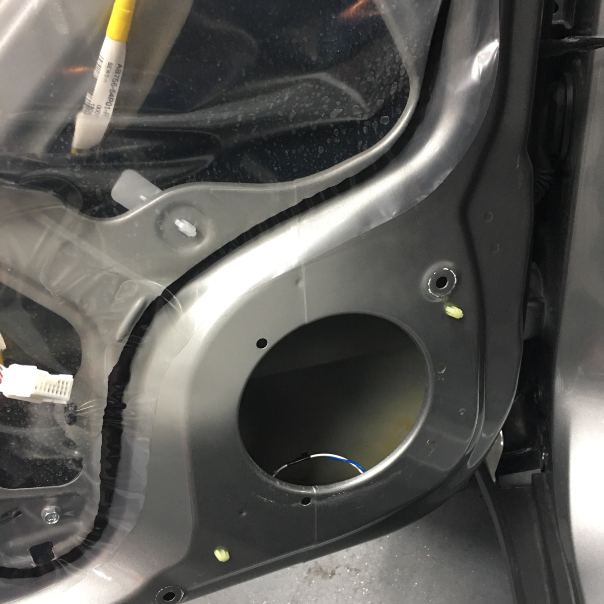

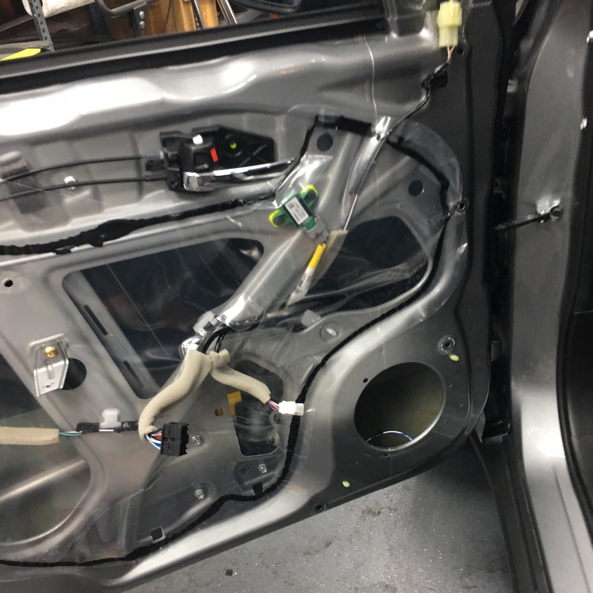

Η πόρτα χωρίς την ταπετσαρία
Όπως βλέπετε έχει αρκετό βάθος

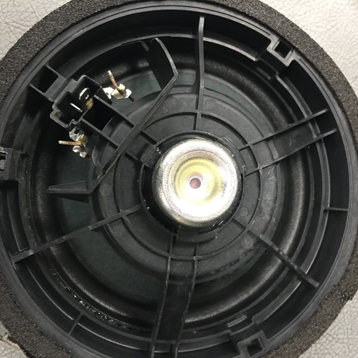

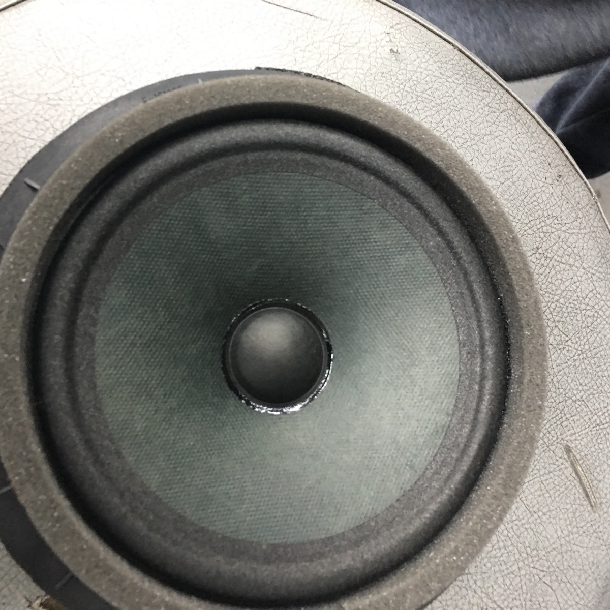

Το μαμά μεγάφωνο

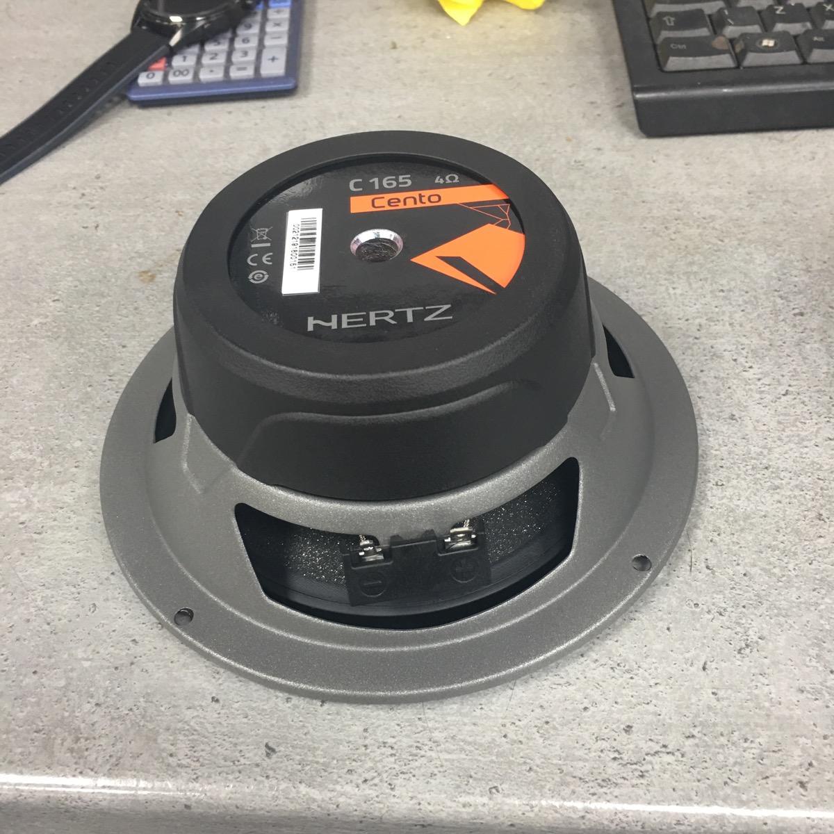

Το νέο ηχεία Hertz
Προσέξτε ποσό μικρό μαγνητάκι έχει
Χωρίς λόγια

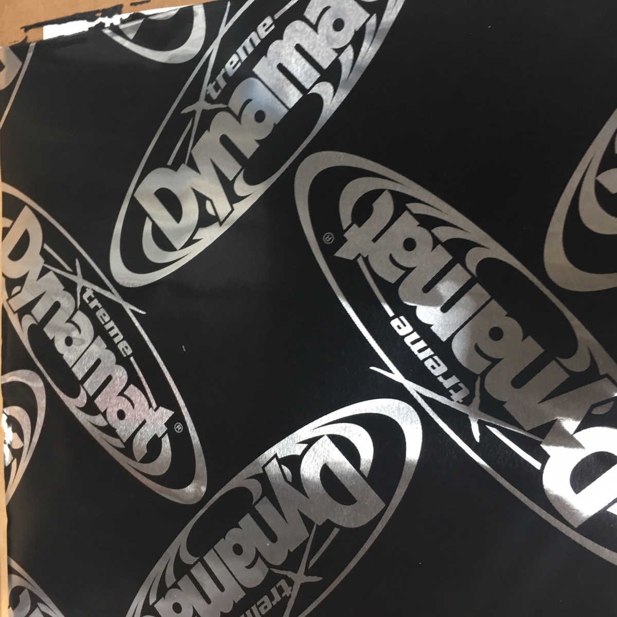

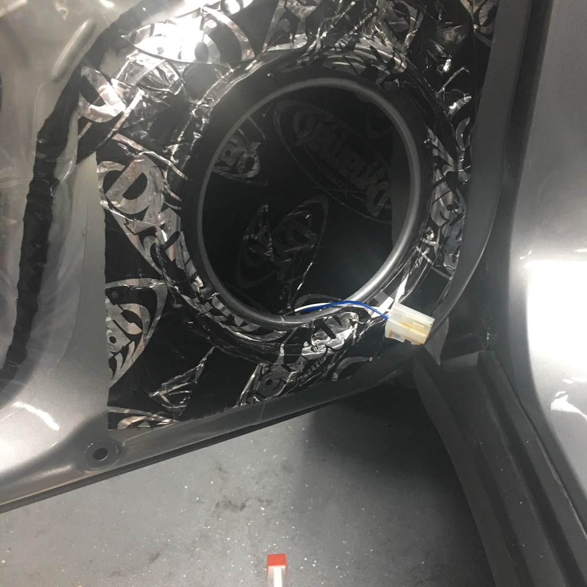

Η μόνωση που μπήκε στην λαμαρίνα απέναντι από το μεγαφωνο
Μόνωση και από την έξω μεριά του μεγάφωνο

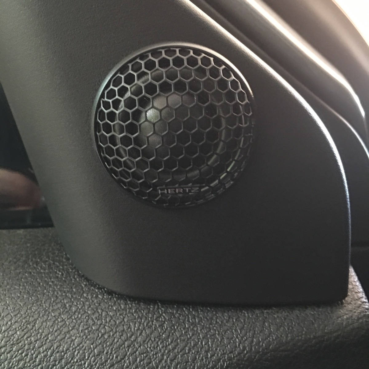

Το τουιτερ χωνευτω μέσα στο μαμά πλαστικό

Μια φωτό όμως με το καινούργιο ηχείο πώς προσαρμόστηκε στην πόρτα δεν μας έβαλες, εκτός αν στο ζήτησε ο τεχνικός, οποτε σεβαστό.
Απορία: Τα 285W δεν είναι πάρα πολλά για ένα σύστημα σαν του Vitara που εδώ μέσα κάπου διάβασα οτι είναι 4x15W?
Κάποιος σχετικός μπορεί να μας εξηγήσει τί σημαίνει μια πηγή με λιγότερα watt να δίνει σε ηχεία με πολύ περισσότερα?
ΥΓ1 Με 25 ευρώ εργασία είναι σαν να την έκανε δώρο
ΥΓ2 Έχει πολύ γέλιο να συγκρίνεις τον μαγνήτη του Hertz με το μαγνητάκι του Vitara. Απορώ πώς βγαίνει ήχος από αυτό το πράγμα.
