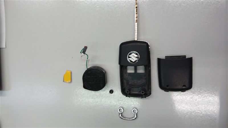

Δημοσίευσηαπό zerarblack » Πέμ Μάιος 07, 2020 8:40 am
Κλειδι
Key (800 x 450).jpg (43.48 KiB) 9074 προβολές
Λεπτομέρειες Αργότερα.

Δημοσίευσηαπό SCOUTER » Πέμ Μάιος 07, 2020 8:51 am
Καλημερα Σπυρο,
Τελικα εχουμε ολοιδιο κελυφος, το εφαγα και εγω κατω αριστερα για να μπει το συστημα με τα κουμπια, και οπως δειχνει στο εφτιαξε οπως θα επρεπε να το εχω κανει και εγω με επεκταση καλωδιων, απλα φοβαμαι μηπως χαλασα τις ενωσεις στην πλακετα και στο transpoder (το μαυρο που προεξεχει) οταν το εβγαλα.
Μενει να το κολλησω παλι με κολλητηρι και καλαι για να δω αν θα δουλεψει τελικα.
Το κιτρινο εκει διπλα πρεπει να ειναι μονωτικη ταινια για να προστατευει το τρανσποντερ και τις ενωσεις?

Δημοσίευσηαπό zerarblack » Πέμ Μάιος 07, 2020 2:49 pm
Λοιπόν.
Έχει κάνει επέκταση των καλωδίων και τα κολλάει πάνω σε ένα μεταλλικό «πλακάκι». Η
Επέκταση φθάνει έως την βάση της λάμας .
Τα κίτρινα που βλέπεις είναι από αφρώδες υλικό και τα χρησιμοποιεί για να πιέσει το κέλυφος του immobilizer με το
Καπάκι του εξωτερικού κελύφους και να κρατά το immobilizer σταθερό.
Ελπίζω να βοήθησα.
