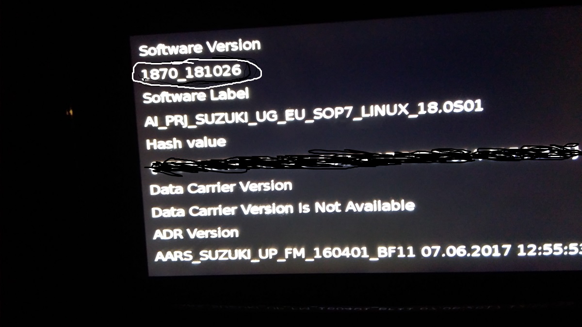

Δημοσίευσηαπό manolis68 » Πέμ Μάιος 30, 2019 11:33 pm
Παιδια αυτη η εκδοση ειναι για εμας?
Λεει πως ειναι η 1870

Re: Bosch Car Multimedia Open Source Software
Δημοσίευσηαπό peterpan » Παρ Μάιος 31, 2019 12:13 am
manolis68 έγραψε:Παιδια αυτη η εκδοση ειναι για εμας?
μη ψάχνεις σε σκοτεινά μονοπάτια ....1860 η σωστή

Δημοσίευσηαπό manolis68 » Παρ Μάιος 31, 2019 10:39 am
Αυτη εχω.
Ετσι ηρθε απο τη μαμα του.
Ευχαριστω!

Δημοσίευσηαπό stelios8ess » Παρ Μάιος 31, 2019 12:42 pm
manolis68
Το αυτοκίνητο που αγόρασες, στο Bosch Car Multimedia, έχει την έκδοση 1870 :?:
Διότι η Bosch στο site της γράφει 1860.1 :think:

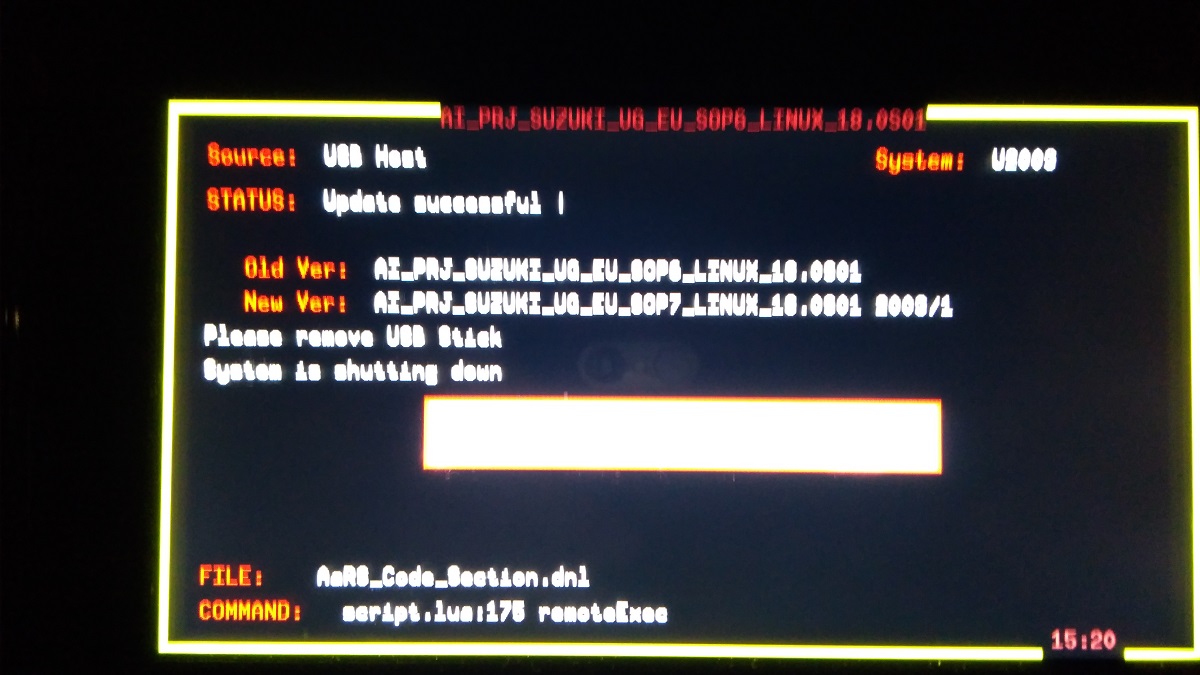

Δημοσίευσηαπό stelios8ess » Παρ Μάιος 31, 2019 11:31 pm
Μετά από ψάξιμο διαπίστωσα πως μερικά από τα καινούργια NV έχουν στο Bosch Car Multimedia την Version: SLDA_EU_1870_181026
Έκανα την αναβάθμιση μήπως γίνει κάνα θαύμα και δούμε ελληνικά. Το θαύμα δεν έγινε :angry-cussingblack:
Δεν είδα σημαντικές αλλαγές. Έχω την εντύπωση δουλεύει πιο γρήγορα. Δεν χάθηκα οι αποθηκευμένοι ραδιοφωνική σταθμοί.
Το Android Auto δουλεύει κανονικά. Καινούργια Version κατεβάζουμε από το γνωστό site (αναφέρεται πιο πάνω)
Η εγκατάσταση γίνεται με τον γνωστό τρόπο που έχει αναφερθεί στο εδώ θέμα. Διήρκεσε σε εμένα 20 λεπτά.
Στην αρχή αναβοσβήνει η οθόνη, κάποιες φορές δείχνει ότι κόλλησε, λίγο πριν το τέλος θα αναβοσβήνει πάλι η οθόνη.
Δεν πειράζουμε τίποτα, απλά περιμένουμε. Αφού η μπάρα πάει στο 100/100 γράφει να βγάλουμε το USB stick και να κάνουμε επανεκκίνηση.
Στην παρακάτω φώτο η οθόνη πριν την επανεκκίνηση.
Η διαδικασία μπορεί να γίνει έχοντας τον διακόπτη της μίζας στην πρώτη σκάλα, χωρίς να ανάψουν τα λαμπάκια στο ταμπλό.
Στην πρώτη σκάλα έχει την δυνατότητα να δουλεύει το Bosch Car Multimedia.
Δημοσίευσηαπό manolis68 » Σάβ Ιουν 01, 2019 10:53 am
Καλημέρα. Έχω την 1860.1 εγκατεστημένη από τη μαμά. Τη 1870 την περάσατε από το link που αναφέρω νωρίτερα? Για να μην την έχει το επίσημο site μήπως είναι καμία beta έκδοση και κάνω το αμάξι μου πειραματάμαξο?
