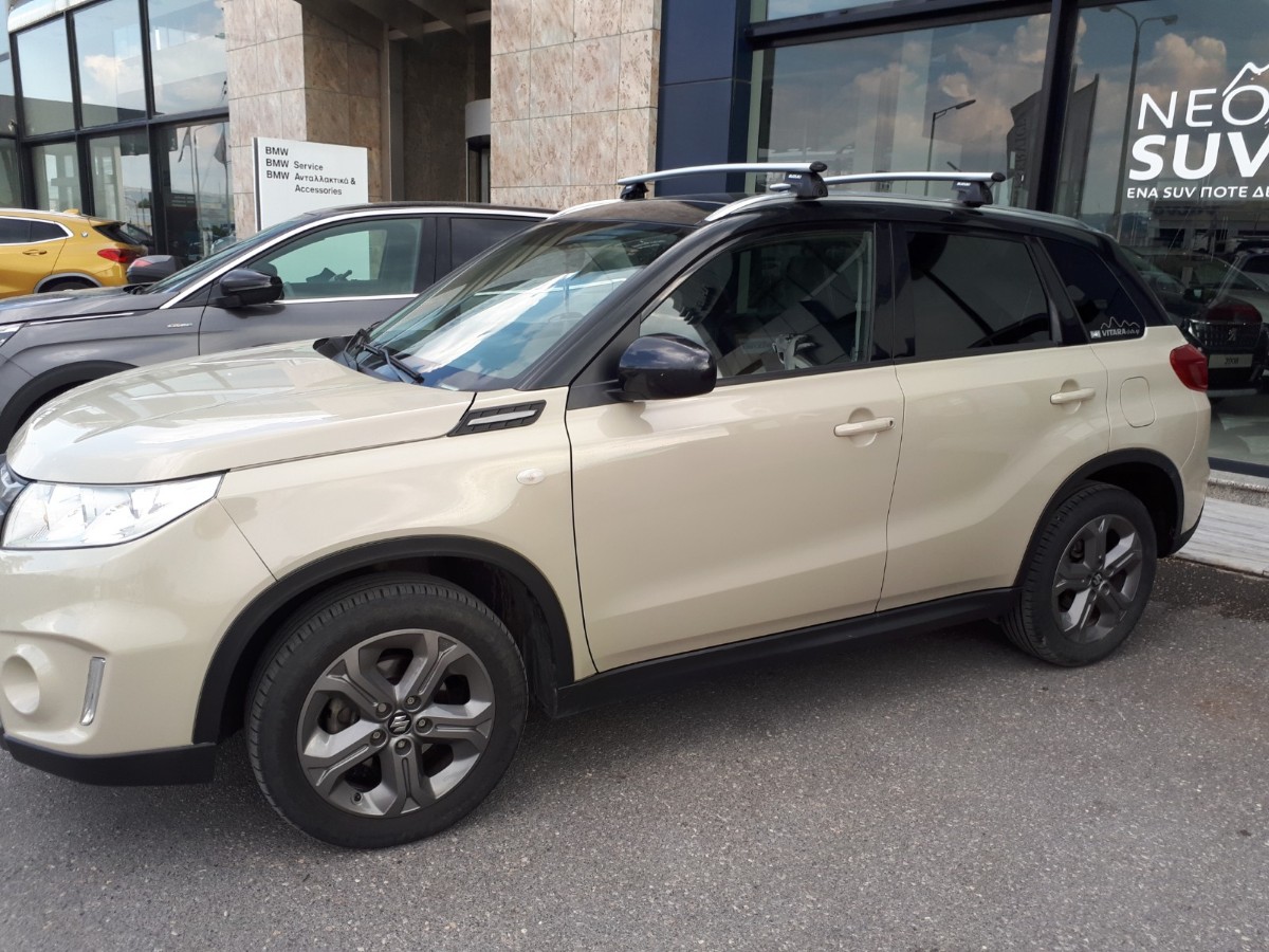

Δημοσίευσηαπό Nikola Tenv » Δευτ Ιούλ 01, 2019 1:32 pm
Η suzuki είχε προσφορά 25% στα αξεσουάρ και ήταν ευκαιρία να βάλω και εγώ τις μπάρες που ήθελα από παλιά
( σειρά έχει κανένα πλωτό από πανω) :lol:

Re: Μπαγκαζιερα και Μπαρες για το Vitara μας
Δημοσίευσηαπό manolis68 » Τρί Ιούλ 02, 2019 12:18 am
Απο πανω μπορεις να βαλεις οτι θες.
Να συρεις ομως (οπως λεω σε αλλο topic) δεν μπορεις τιποτα γιατι εχει μηδενικη σχεδον δυναμη ελξης.
Αρα καλα εκανες και πηρες μπαρες για μπαγκαζιερα απο πανω γιατι τρειλερ ουτε κατα διάνοια δεν μπορει να συρει.
Με γεια λοιπον και πες μας αν κανουν φασαρια οταν τρεχεις και αν καιει παραπανω.

Δημοσίευσηαπό Nikola Tenv » Τετ Ιούλ 03, 2019 11:52 pm
manolis68 έγραψε:Απο πανω μπορεις να βαλεις οτι θες.
Σ' ευχαριστώ, μέχρι στιγμής η μέση κατανάλωση παραμένει η ίδια. Σχετικά με τιο θόρυβο στα 120 χλμ ακούγεται λίγο αν και απο οτι παρατήρησα σε δρόμο με καθοδική κλίση (κατηφορικό) συνέβει .Παραπάνω 140+ ακόμη δεν έχω τρέξει. Θα αναφέρω σχετικά :-)
