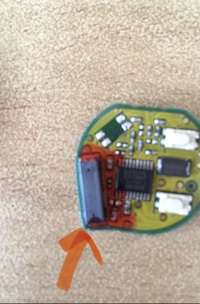

ΠΡΟΒΛΗΜΑ
Ρε γκαιζ, καλημερα,
Ειπα και εγω να αλλαξω το μαμα κλειδι του νιβι, γιατι πολυ απλα στο νιβι δεν αρμοζει τετοιο κλειδι (ελεος μωρη σουζ)
-Βρηκα κουφιο φλιπ κλειδι που ειναι συμβατο (η ετσι νομιζα ) με μαμα κολπο απο ιντερνετ ολα καλα (βλεπε φοτο)
-Αντιγραφω λαμα φλιπ στον κλειδαρα με μαμα λαμα, ολα καλα (κοστος 6 ευρα)
-Παω σπιτι ξεβιδωνω μαμα κλειδι για να βγαλω το ιμομπιλαιζερ με τα κουμπακια, ολα καλα (σχεδον - βλεπε φοτο)
-Κολπο απο μαμα, ντεν μπαινει μεσα κουφιο κλειδι, διαφορετικο σχημα, μαμα κολπο πιο ραουντ και φατ αςς (οπως μαρεσει - αλλα βλεπε φοτο)
Τι διαολο? Ολα τα μαμα κλειδια απο τζι ελ πλας ιδια δεν ειναι τα πλαστικα που φιλοξενουν το ιμομπιλαιζερ με τα διακοπτακια και την κεραια?
ολα καλα
ολα καλα
ολα σχεδον καλα
προβλημα - μαμα κανει κολπα
η αιτια του προβληματος με κοκκινο - ντιφρεντ φοοτπριντ

Re: Μετατροπή κλειδιού Vitara GL+ σε FLIP
Δημοσίευσηαπό vagelisfil » Τρί Μάιος 05, 2020 2:08 pm
Αντρέα λογικά αυτό που έχεις εσύ είναι για άλλο μοντέλο αυτοκινήτου και στο πούλησαν λάθος.
Είναι μεγάλη η διαφορά της θήκης σε σχέση με το ιμομπιλάιζερ.
Ίσως είναι και για το Ινδικό Vitara (Brezza)
Απ'όσο καταλαβαίνω από τις φώτο σου, δεν νομίζω να μπορείς να κάνεις και πολλά παρά να αγοράσεις ένα νέο συμβατό μοντέλο ή να ζητήσεις αντικατάσταση από εκεί που το πήρες.
Αν πάλι πιάνει το χέρι σου και έχεις και τα κατάλληλα εργαλεία, μπορείς να δοκιμάσεις να κόψεις τα εσωτερικά χωρίσματα στη θήκη που ενοχλούν το ιμπομπιλάιζερ και να το στριμώξεις μέσα.

SCOUTER έγραψε:ΠΡΟΒΛΗΜΑ
Ρε γκαιζ, καλημερα,
Κοψε το κομμάτι που σε εμποδιζει στο flip ρε συ...λιωστο με ενα κολλητηρι....

Δημοσίευσηαπό SCOUTER » Τρί Μάιος 05, 2020 4:29 pm
Λοιπον γκαιζ το πετσοκοψα τελικα και το σφηνωσα μεσα, επαιζε λιγο αλλα του εβαλα μια κοντρα και ειναι σταθερο.
Το δοκιμασα στη μιζα αλλα μαλλον δεν διαβαζει το τσιπακι λογω αποστασης (βγαινει η ενδειξη και στον πινακα με το κιτρινο κλειδι).
Αν βγαλω την πλακετουλα (αυτο το μαυρο ορθογωνιο, πολυ μικρο) και την βαλω πιο κοντα στην θηκη, θα την διαβαζει η πρεπει να την συνδεσω με καλωδιο - να δημιουργησω δλδ κατι σαν κεραια?
Τι κανω ρε παιδια?
ΡΕ ΣΟΥΖΟΥΚΙ ΠΩΣ ΜΑΣ ΠΕΤΣΟΚΟΨΕΣ ΕΤΣΙ ΜΩΡΗ?
ΦΤΙΑΞΕ ΕΝΑ ΚΛΕΙΔΙ ΤΗΣ ΠΡΟΚΟΠΗΣ ΡΕ ΣΟΥΖΖΖΖΖΖΖ
αν το μετατοπισω σκετο θα χαλασει? ηρεμα ρωταω
Δημοσίευσηαπό SCOUTER » Τρί Μάιος 05, 2020 4:40 pm
ΔΗΜΗΤΡΑΚΗΣ έγραψε:Ανδρέα ο Γιάννης vit2015 πρέπει να είχε το ίδιο κέλυφος και το έκανε ολόκληρη εγχείρηση. Έχει αρκετές φώτο στη δεύτερη σελίδα. Στη δίκη του περίπτωση το αποτέλεσμα βγήκε πολύ όμορφο αλλά πρέπει να είχε πολύ φασαρία.
Πραγματικα πολυ καλος μαστορας ο Γιαννης και γαμω τις δουλειες λεμε, εγω ειμαι πολυ αματεουρας ομως.
Του Γιαννη ειναι λιγο διαφορετικο το κελυφος, 90 μοιρες διαφορετικο ως προς την φορα των κουμπιων, αρα και του ιμομπιλαιζερ
Δημοσίευσηαπό ΔΗΜΗΤΡΑΚΗΣ » Τρί Μάιος 05, 2020 6:19 pm
Ανδρέα από ότι γράφει ο Γιάννης του γύρισε ο ίδιος τη φορά 90 μοίρες και ήρθε κοντά το immobilaser. Αν δεις στη πρώτη φώτο με το μπλε το περιτύλιγμα είναι ανοιχτή η τρύπα για να μπει κάθετα το τσιπάκι με το ανοιχτό κλειδί και μετά την έκλεισε με κόλλα δυο συστατικών. Σε κάθε περίπτωση μπες στον ali και κανε αναζήτηση "suzuki vitata key" και θα σου βγάλει αρκετούς προμηθευτές. Προσωπικά έχω ίδιο με του Γρηγόρη GregoryA και του Γιώργου david bodo που έχουν ανεβασμένες φώτο και είναι κορυφή.
