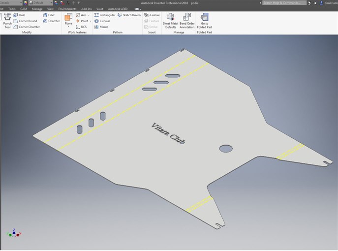

Προστατευτική ποδιά Ανάπτυγμα.
Ποδια Αναπτυγμα (687 x 510).jpg (37.9 KiB) 5220 προβολές

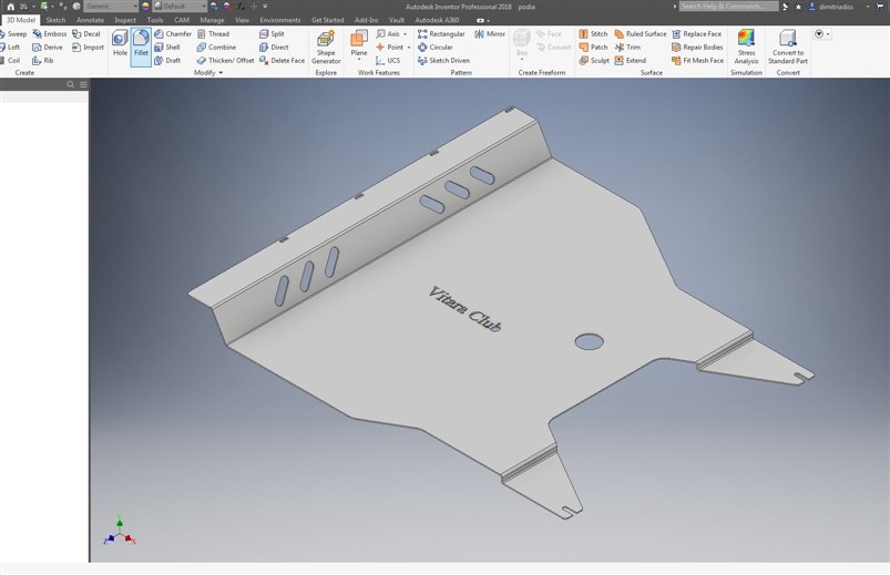

Προστατευτική Ποδιά
Αντιγραφή από Internet σε τυχαίες διαστάσεις .Με το μάτι που λένε… :D
Η δεύτερη φώτο είναι η προστατευτική ποδιά και η πρώτη το ανάπτυγμα της. Μπορούμε να δώσουμε σε ένα παντογράφο να μας κόψει τις λαμαρίνες και μετά σε μία στραντζα τα πατήματα.
Αντώνη αν πας και σε κατασκευή ίσως θα ήταν ευκολότερο να κάνεις αρχικά ένα πατρόν από χαρτόνι. Το κόψε ράψε στο χαρτόνι είναι εύκολο. :D

zerarblack έγραψε:Αντιγραφή από Internet σε τυχαίες διαστάσεις .Με το μάτι που λένε… :D
Σπύρο, μόλις καταλήξετε στο πατρόν, θα σε βοηθήσω εγώ για τον σωστό τρόπο με τον οποίο πρέπει να σχεδιαστούν ώστε να δωθούν τα σχέδια σωστά ;-)
Σου στέλνω π.μ. ;-)
