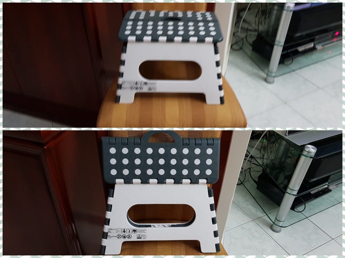

vagelisfil έγραψε:Ένα πολύ ωραίο και πρακτικό αξεσουάρ για όσους χρησιμοποιούμε μπαγκαζιέρα οροφής. Όχι ότι το NV είναι κανένα πολύ ψηλό SUV, αλλά σίγουρα διευκολύνει (ακόμα και για το πλύσιμο).
Βέβαια, δε ξέρω τι αντοχές έχει το σίδερο της πόρτας αλλά τουλάχιστον είναι κάτι που αλλάζει εύκολα και δε νομίζω να είναι και πολύ ακριβό αν στραβώσει.
Για το μεντεσέ της πόρτας εγώ δεν το εμπιστεύομαι
Χρησιμοποιώ ένα πλαστικό σκαμπό από το lidl ελαφρύ, σπαστό και 22cm ύψος αλλά σίγουρα υπάρχουν παρόμοια σε διάφορα καταστήματα με οικιακά είδη
