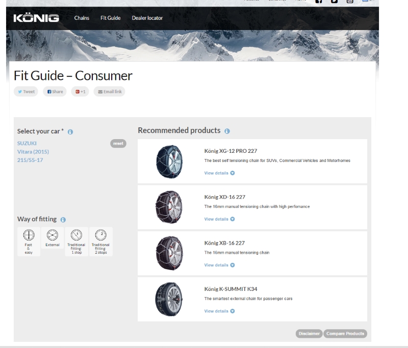

Δημοσίευσηαπό GATOZ » Τετ Ιαν 04, 2017 4:11 pm
prodeejee έγραψε:Γειά σας παιδιά, καινούργιος στο φορουμ.
Εχω την εξης απορία, ψάχνω και γω αλυσίδες για το vitara μας, και δεν καταλαμβαινω γιατι μερικά μοντέλα αλυσίδων ενω υπάρχουν διαθέσιμα για το μέγεθος των ελαστικών μας, αν ψάξεις με κριτήριο το αυτοκίνητο, για μερικες γράφει οτι και καλα δεν ειναι συμβατές.
Αυτο το κάνει για παράδειγμα στη σελίδα της Konig
https://konigchain.com/
Για παράδειγμα αν ψαξω για 215/55/R17 μου δειχνει οτι ειναι συμβατα τα μοντελα CS-9 και CG-9
Ενω αν ψαξω για Suzuki Vitara 2015 δεν τις εμφανιζει στα συμβατα μοντελα.
Εαν προχωρησω στην αγορα καποιου απο τα 2 πιο πανω μοντελα θα αντιμετωπίσω κάποιο προβλημα;
Υπάρχει κανονικά....

Δημοσίευσηαπό prodeejee » Τετ Ιαν 04, 2017 5:30 pm
GATOZ έγραψε:
Τι υπάρχει κανονικά δηλαδη ;
Αν κανεις αναζήτηση με βάση τα ελαστικά 215/55/R17 θα σου επιστρέψει 13 μοντέλα για αλυσίδες.
Αν κανεις αναζήτηση για Suzuki Vitara 2015 θα σου επιστρέψει 4 μοντέλα...

Δημοσίευσηαπό PGP » Τετ Ιαν 04, 2017 6:31 pm
Οι άλλες αλυσίδες μάλλον ειναι μικρότερο πάχος και για αυτο δεν στις βγάζει. Θέλεις πάνω απο 10 χιλιοστά. Ιδανικό τα 16 χιλιοστά.

Δημοσίευσηαπό paolito » Τετ Ιαν 04, 2017 9:21 pm
Ξεκίνησα το συγκεκριμένο thread αναζητώντας αλυσίδες διότι πολύ απλά δεν έβρισκα τα χιονολάστιχα που θα ήθελα. Αν θα τα παράγγελνα από το εξωτερικό θα έβγαινα εκτός χρονοδιαγράμματος με αποτέλεσμα να έχανα τις χειμερινές μου διακοπές.
Οπότε… η επιλογή αλυσίδων στην παρούσα φάση ήταν η μεσοβέζικη λύση για τα Conti. Έχοντας ζήσει 20 χρόνια σε ορεινά μέρη του εξωτερικού είχα να κάνω με δύσκολες καταστάσεις και αν μου επιτρέπετε την ταπεινή μου άποψη θα σας πω το εξής.. δώστε το μεγάλο βάρος σε χιονολάστιχα και όχι τόσο στις αλυσίδες. Οι αλυσίδες ναι θα πρέπει να υπάρχουν για τα πάρα πολύ δύσκολα.
Στα βουνά μας με τους δρόμους που έχουμε και με τα χιόνια που βρίσκουμε, (καλή ώρα όπως στο βίντεο του GATOZ), ένα καλό χιονολάστιχο θα σας αφήσει άφωνους στο τι μπορεί να κάνει. Δεν χρειάζεται να δαπανώνται 200-400αρια για (καλές) αλυσίδες οι οποίες και αυτές έχουν περιορισμούς όπως και αντοχές. Δεν είμαι του offroad, διότι ποτέ δεν είχα το κατάλληλο αυτοκίνητο και εμπειρία. Εκεί θα χρειαζόντουσαν άλλα λάστιχα ποιο εξειδικευμένα και πάει λέγοντας. Το NV συνειδητά το επέλεξα για χρήση πόλης και βουνού (χιόνια) όπου είναι το στοιχείο που γνωρίζω και αγαπώ. Πιστεύω ότι στο χιόνι από το λίγο που το δοκίμασα και δοκιμάζω, μπορεί να κάνει περισσότερα απ’ ότι αρχικά το είχα εκτιμήσει.
Όσο για το που θα πρέπει να τοποθετούνται οι αλυσίδες, μπροστά η πίσω, πάχος κλπ, πάντα πρέπει ακολουθούμε ότι λέει ο κατασκευαστής και όχι ότι μας λέει ο φίλος του.. φίλου. Εμείς με τα NV έχουμε κίνηση μόνιμα μπροστά και κάποιες φορές αυτόματα εμπλέκεται και το πίσω σύστημα η χειροκίνητα επιλέγουμε το 50-50. Άρα τις βάζουμε εκεί που υπάρχει η μόνιμη μετάδοση. Η οδήγηση στο χιόνι θέλει χρόνο και σύνεση για να την μάθεις και διαφέρει αρκετά από αυτοκίνητο σε αυτοκίνητο και πάρα πολύ από οδηγό σε οδηγό. Και για όσους γνωρίζουν Ιταλικά… chi va piano va sano e lontano! ;-)

Δημοσίευσηαπό fiverg » Τετ Ιαν 04, 2017 10:25 pm
PGP έγραψε:Οι άλλες αλυσίδες μάλλον ειναι μικρότερο πάχος και για αυτο δεν στις βγάζει. Θέλεις πάνω απο 10 χιλιοστά. Ιδανικό τα 16 χιλιοστά.
Όπως γράφτηκε και στην πρώτη σελίδα του topic, στην σελίδα 11-4 του manual αναφέρεται συνιστώμενη πάχος αλυσίδων τα 10mm.
