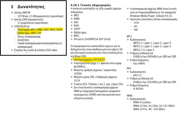

Δημοσίευσηαπό vagelisfil » Πέμ Δεκ 20, 2018 5:34 pm
stelios8ess έγραψε:Παίρνω μήνυμα πως ο δίσκος έχει προστασία εγγραφής.
ΟΚ, τότε μάλλον έχει κάποια προστασία εγγραφής από το εργοστάσιο, η γνήσιες τουλάχιστον γιατί δε νομίζω να το έχουν και αυτές από το eBay.
darkman έγραψε:γιατι ειναι κριμα να μην μπορεις μεσα στην καρτουλα να κανεις και εναν φακελο με τραγουδακια και να παιζουν οποτε γουσταρεις χωρίς να εχεις βαλε βγαλε το USB
Μάνο, αν έχεις τη γνήσια (αλλά και την μαϊμού) είναι κρίμα από το Θεό να ρισκάρεις να γράφεις μέσα τραγούδια και να βάζεις-βγάζεις την κάρτα σε υπολογιστές. Κάποια στιγμή θα την πάρεις στο χέρι και θα κλαις :lol: Και επιπλέον όπως είπε και ο Στέλιος, έχεις μια κάρτα 16Gb από την οποία τα 11 περίπου είναι πιασμένα από τους χάρτες, άρα τι να πρωτοβάλεις εκεί μέσα...
darkman έγραψε:Να σε ρωτησω μια και αναφέρθηκες σε ανώτερη ακουστική ποιότητα , ξερεις αν παιζει αρχεια μουσικής FLAC ????
Επίσης και για τα φλασάκια και τους σκληρούς δίσκους που ρωτήσατε στην προηγούμενη σελίδα, λέει το manual ότι υποστηρίζει μόνο FAT16/32, δεν υποστηρίζει σκληρούς δίσκους και έχει και κάποιους άλλους περιορισμούς.
Για τα maximum GB που υποστηρίζει δεν αναφέρει κάτι αλλά απ' ότι ξέρω όπως και στις καρτούλες αλλάζει η τεχνολογία ανάλογα το μέγεθος (SD, SDHC, SDXC κλπ...) κάτι τέτοιο ισχύει και για τα USB φλασάκια, άρα πιθανότατα να μην λειτουργεί σε μεγάλα (> 64GB).
