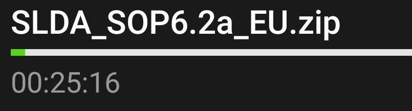

Δημοσίευσηαπό Babis1098 » Τρί Σεπ 04, 2018 6:15 pm
Εμένα απο xda κατεβαίνει το αρχείο 1.91gb
Με το όνομα που έχει στην φωτογραφία. ...ελπίζω να κάνει μην πάθουμε κανένα εγκεφαλικό. ... :D
