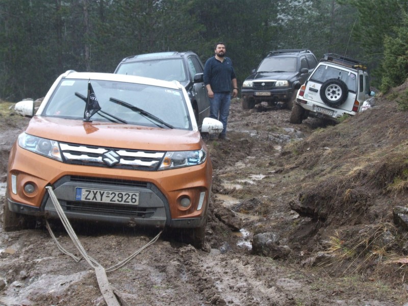

Όταν όλα τα σχοινιά είναι τεντωμένα, που δεν νομίζω ότι το αμφισβητείς, το κάθε ένα τραβάει με ίση δύναμη (έστω 100 κιλά), ανεξάρτητα που είναι δεμένο.
Άρα σε κάθε σημείο του αυτοκινήτου μετράς πόσα σχοινιά υπάρχουν και πολλαπλασιάζεις με το 100!
Το ιδανικό είναι τα σχοινιά να είναι παράλληλα με το αυτοκίνητο, ώστε και τα 100 κιλά του κάθε σχοινιού να το τραβάνε μπροστά.
Όταν τα σχοινιά δεν είναι παράλληλα με το αυτοκίνητο τότε όσο μεγαλώνει η γωνία τόσο μικραίνει η δύναμη που τραβάει εμπρός και μεγαλώνει η κάθετη συνιστώσα, που το τραβάει στο πλάι. (πάλι η συνολική δύναμη του κάθε σχοινιού είναι 100 κιλά)!
Τόσο απλοί είναι οι νόμοι της φυσικής και δεν αμφισβητούνται, ούτε υπάρχουν διαφορετικές ερμηνείες, όπως συμβαίνει π.χ. με τους νόμους του κράτους μας!

Ας αντικαταστήσουμε τα σχοινάκια με ιμάντες αντοχής 10ton, δεν μας ενδιαφέρει πόσο αντέχει το σχοινάκι. Θεωρούμε δεδομένο ότι το σχοινί - ιμάντας δεν θα είναι για απλωμα ρούχων... Άρα τι ρόλο παίζει το πλήθος των σχοινιων; αυτό που μας ενδιαφέρει είναι αν θα αντέξει το σημείο πρόσδεσης.

Ναι ναι πολυ σωστο και αυτο...και θα ξαναπω για μια φορα ακομη οτι η δυναμη θα κατανεμηθει και θα διαιρεθει αναλογα σε ποσα σημεια το εχουμε δεσει.

Δημοσίευσηαπό BOSS » Τετ Οκτ 14, 2020 8:39 pm
Ναι συμφωνω με το παραδειγμα στο youtube...στην περιπτωση σου που ειναι οι τροχαλιες; :think:
Καλυτερα να μας εξηγουσες πως εχεις περασει τα σχοινια να εχουμε σαφη εικονα,μπας και συμφωνησουμε τελικα. ;-) πεταγομαι παραλια να ξυσω κατι ψαρακια και επιστρεφω

Το έχω εξηγήσει ήδη Βαλάντη :lol: :lol: :lol:
Tony Louk έγραψε:Είναι δεμένο στις δύο ακραίες θηλιές και από τη μεσαία περνάει σαν από τροχαλία!

Δεν υπάρχουν τροχαλιες πουθενά στο σχήμα ούτε σχοινιά που ρολαρουν κάπου. Είναι παντού σταθερά δεμένα και όλα μαζί τα τραβάει ένα.
