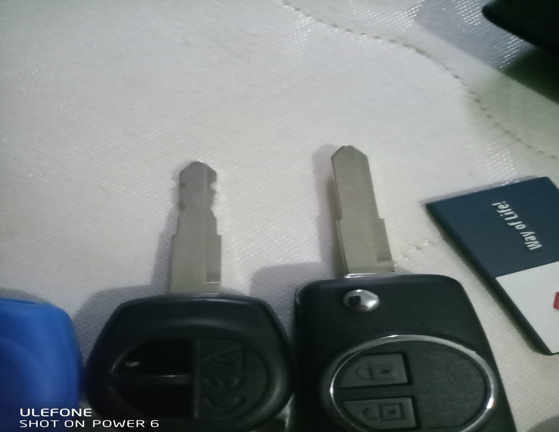

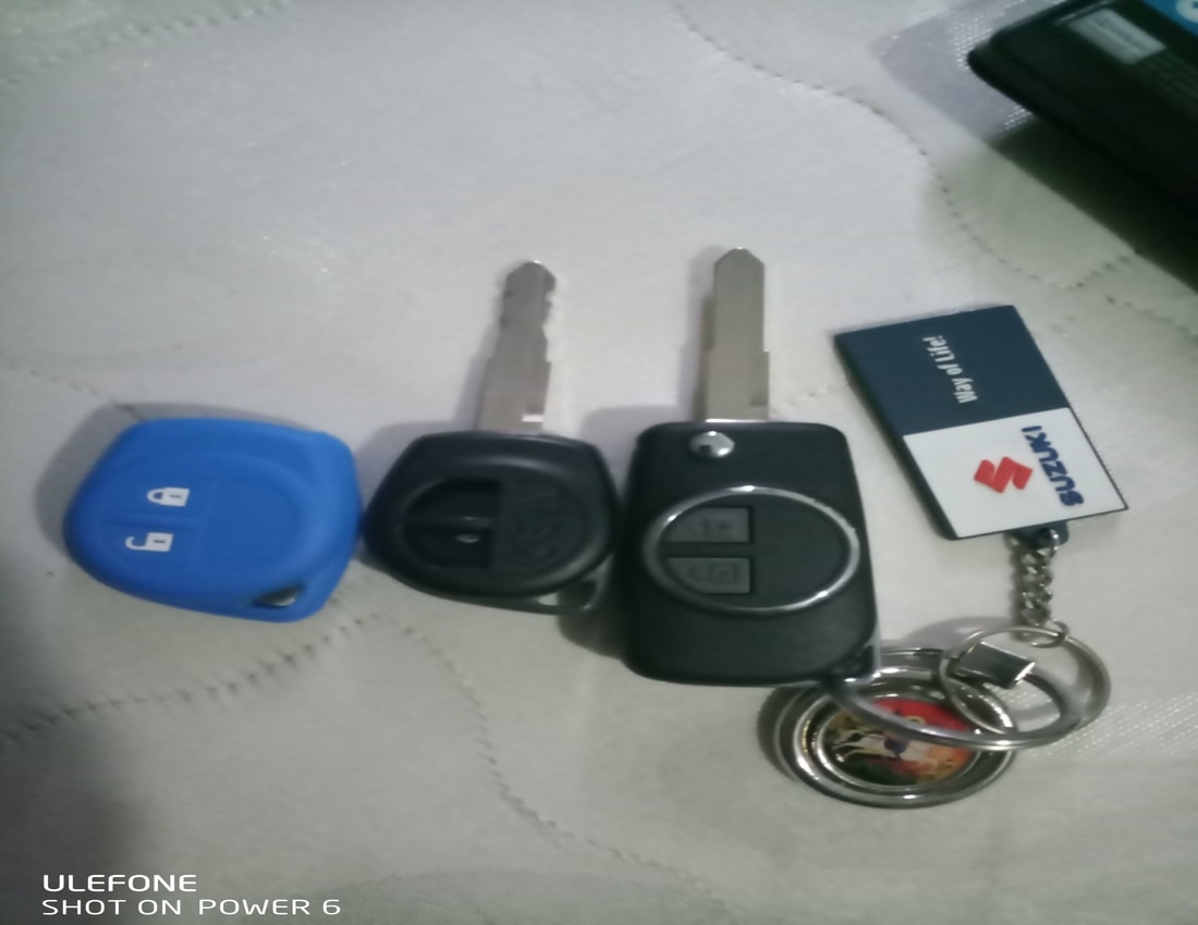

Δημοσίευσηαπό david_bodo » Τετ Οκτ 16, 2019 8:32 pm
Προσωπικά παρήγγειλα απο
Ταιριάζει μια χαρά....σε σχόλια που διάβασα απο κάτω το πήρε κάποιος Ελληνας με suzuki vitara 2015+ και ειπε οτι δουλευει.
Μένει να πάω σε ενα κλειδαρά να μου κλωνοποιήσει το χάραγμα του μετάλλου του κλειδιού
(Οι κινέζοι σου προσφέρουν υπηρεσία με 3+ € να σου κάνουν αυτοί το χαραγμα του μετάλλου)
Ενα μειονέκτημα για μένα επίσης είναι οτι δεν υπάρχει ακόμη silicone case!

Αυτό φαίνεται ωραίο γιατί δεν θέλει και μετατροπές για το immobilizer. Αν βλέπω καλά η πλακέτα μπαίνει με τη σωστή φορά...

Δημοσίευσηαπό david_bodo » Παρ Οκτ 18, 2019 4:36 am
Το πρωί θα πάω σε κλειδαρά.
Ακόμη δεν το δοκίμασα στο αυτοκίνητο
Μόνο το κλείδωμα ξεκλείδωμα με τα κουμπιά δούλεψα.
Η αίσθηση είναι ωραία.....
Μόλις έχω νεα θα γράψω.
Ανέβηκαν χαλιά οι φώτο γιατί με το κινητό τράβηξα 3000 ανάλυση κ εδώ μου αφήνει 1200 για upload.

Δημοσίευσηαπό david_bodo » Παρ Οκτ 18, 2019 3:19 pm
Το flip λειτουργεί τέλεια.
Πριν μου το εκοψε ο κλειδαρας....το δοκίμασα κ στην μίζα αλλά και στην κλειδαρια του οδηγού κ λειτουργεί μια χαρα.
Οποιος θέλει ας δοκιμάσει.

Δημοσίευσηαπό david_bodo » Παρ Οκτ 18, 2019 10:25 pm
Τι εννοείς μετατροπή ιμομπιλαιζερ?
Εγώ έβγαλα τον μηχανισμό από το μανισιο κέλυφος κ απλά το τοποθέτησα στο flip κέλυφος κ το βιδωσα.
Μετά πήγα σε κλειδαρά ...μου έκανε κόπια
Λογότυπο υπάρχει .

Re: Μετατροπή κλειδιού Vitara GL+ σε FLIP
Δημοσίευσηαπό soultakis » Παρ Οκτ 18, 2019 11:12 pm
Αν δεις κελύφη από κλειδιά που κυκλοφορούν εδώ, τα κουμπιά δεν είναι στην ίδια ακριβώς θέση. Οπότε χρειάζεται μια επέκταση της κεραίας του immobilizer για να λειτουργεί κανονικά. Αν διαβάσεις το θέμα από την αρχή θα το δεις.
Στη φωτό που έβαλες φαίνεται να είναι στην ίδια θέση και αφού λες οτι απλά το έβαλες και λειτουργεί δε χρειάζεται κάτι.
Ευχαριστώ, προχωράω και γω στην παραγγελία....
