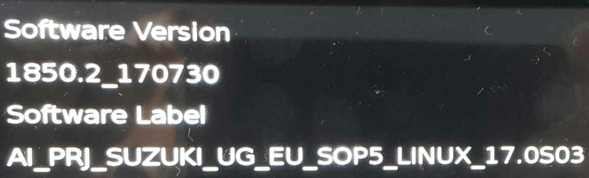

Καλημέρα στην παρέα...
Μια ερώτηση σε καινούργιο vitara φιλου μιας εβδομάδας δεν μπορώ να συνδέσω το smartphone με usb ,το συνδέω και δεν κανει τιποτα το slda,επίσης να τονισω οτι δεν έχει προγραμμα πλοήγησης(δεν ξέρω αν παίζει ρόλο αυτο).Στην φωτογραφια φαίνεται η version....πέστε καμιά ιδέα.....

Έπεσες σε πολύ δύσκολή μέρα για το clcb.
Το καλώδιο με τα USB πρέπει να μπορεί να μεταφέρει και δεδομένα.
Εγκατέστησε στο smartphone το πρόγραμμα Android Auto.
Δες οδηγίες μερικές σελίδες πιο πάνω.

Τελικά ρώτησα την αντιπροσωπία και μου είπαν οτι αν δεν φορτώσεις το navi δεν παίρνεις ολες τις λειτουργίες όπως το mirror link....

Δημοσίευσηαπό Kmarkou » Παρ Αύγ 03, 2018 5:40 pm
Δεν ισχύει κάτι τέτοιο.
mirrorlink υποστηρίζει χωρίς να χρειαστεί να κάνεις αναβαθμίσεις, αρκεί να έχεις συμβατό κινητό.
Για android auto θα πρέπει να κάνεις μόνος σου την αναβάθμιση

Ακριβως, τοσα ξερουν, τοσα λενε...
Κανε την αναβθμιση που θα βρεις εδω και βαλε android auto
...και επειδη εισαι νεος, καρτουλα για gps στο ebay - παρε αυτη που γραφει 2018-19 και οχι αυτες που λενε σκετο 2018 και γραφουν πανω στη καρτα 2017. Στα 50 γιουρα περιπου.

Δημοσίευσηαπό Babis1098 » Παρ Αύγ 03, 2018 6:17 pm
Ευχαριστώ GATOZ και KMARKOU...και εγω το ιδιο νομίζω...
Υπάρχει πιο νεα έκδοση απο αυτη στην φωτο

Δημοσίευσηαπό stelios8ess » Δευτ Αύγ 06, 2018 11:06 am
Έχει κυκλοφορήσει η έκδοση για το Car Multimedia 1860.1 από την Bosch.
Δεν είναι ακόμα διαθέσιμη για τα Ευρωπαϊκά αυτοκίνητα, μόλις την δοκιμάσουμε θα ενημερώσουμε τους φίλους του club.
Στο κινητό θα εγκαταστήσεις το Android Auto. Ψάξε για την τελευταία έκδοση: 3.3.582063
Αν όλα γίνουν σωστά (έχουμε οδηγίες πιο πάνω) θα δουλεύεις το κινητό σου μέσον του Car Multimedia σε ανοιχτή ακρόαση.
Θα έχεις ένα πολύ καλό GPS, με πολύ ταχτικά ενημερωμένους χάρτες, που δέχεται φωνητικές εντολές στα ελληνικά, μιλά ελληνικά.

Είχε θέμα το Android Auto με τις προηγούμενες εκδόσεις του Car Multimedia.
Αν το αυτοκίνητο σου είναι πολύ καινούργιο θα έχει την έκδοση: 1850.2 οπότε είσαι ΟΚ.
Αλλιώς πρέπει να την περάσεις εσύ. Μετά βάζεις το Android Auto στο κινητό σου.
