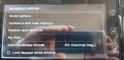

Σύνδεσα το ΑΑ σήμερα για πλοήγηση σε ταξίδι στη Σιθωνία.
Παρατήρησα ότι για να κάνω μια κλήση ,στις επαφές που τώρα υπάρχουν όλες διαθέσιμες, δεν σε αφήνει να κάνεις κύλιση για εύρεση Ονόματος για λόγους ασφαλείας κατά τη διάρκεια οδήγησης.
Νομίζω ΣΩΣΤΑ :shifty:

Nikola Tenv έγραψε:Παρατήρησα ότι για να κάνω μια κλήση ,στις επαφές που τώρα υπάρχουν όλες διαθέσιμες, δεν σε αφήνει να κάνεις κύλιση για εύρεση Ονόματος για λόγους ασφαλείας κατά τη διάρκεια οδήγησης.
Το χε και το ngv αυτο, νομίζω είναι ένα καλωδιακι στο χειρόφρενο.. υπάρχει κάπου αντίστοιχο θέμα
Δημοσιεύσεις: 5419
Re: Bosch Car Multimedia Open Source Software
Δημοσίευσηαπό paolito » Τρί Ιούλ 17, 2018 7:59 am
Το καλωδιάκι στο χειρόφρενο έχει να κάνει στην περίπτωση που συνδέσουμε δέκτη τηλεόρασης στο multimedia του NV ο οποίος λειτουργεί μόνον με τραβηγμένο χειρόφρενο. Αφαιρώντας το καλωδιάκι που λες ο δέκτης δουλεύει κανονικά και εν κινήσει.
Nikola Tenv Αντίστοιχο κλείδωμα κάνει και στο GPS όταν κινούμαστε και προσπαθούμε να προσθέσουμε κάποια διεύθυνση. Αυτό όμως μέσα από το menu του ραδιοφώνου ξεκλειδώνει. Ίσως η ίδια εντολή να ξεμπλοκάρει και την κύλιση των ονομάτων. Σε εμένα η κύλιση εν κινήσει λειτουργεί απροβλημάτιστα.

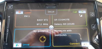

Εμένα αυτό που δεν μου δουλεύει είναι το mirrorlink

Σχετικά με το mirrolink υπάρχει- χρειάζεται κάποιο app για το κινητό; γνωρίζει κάποιος;

Δημοσίευσηαπό Tony Louk » Τρί Ιούλ 17, 2018 11:40 am
Νομίζω έχει γραφτεί κάπου ότι όντως έχει πρόβλημα το συγκεκριμένο app.
Γι΄αυτό καταλήξαμε στο android auto.
Επειδή το app αυτό δεν υποστηρίζεται για Ελλάδα, κάπου λέει ο Στέλιος τι μαγικά έκανε για να το κατεβάσει!
