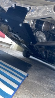

Δημοσίευσηαπό tasos1983 » Παρ Σεπ 24, 2021 9:50 pm
Ήρθε και η πίσω πόδια από τον Ρουμάνο. Πανεύκολη τοποθέτηση στο σπίτι.

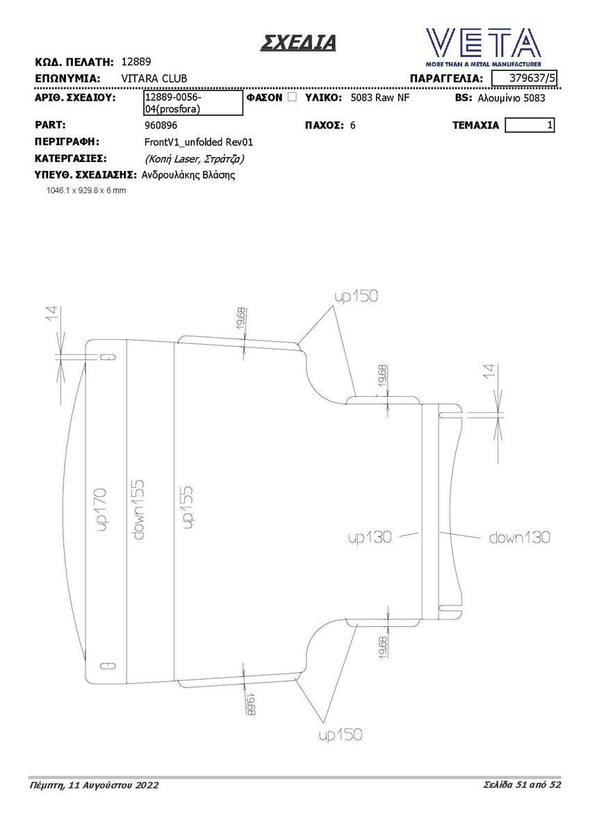

Δημοσίευσηαπό panoshm » Τετ Αύγ 17, 2022 5:04 pm
Αυτή η ποδιά που έβαλε ο Τόνυ είναι το πατρόν που έγινε από λαμαρίνα 2mm και την έχει τοποθετημένη έως και σήμερα.
Το σχέδιο της ποδιάς είναι το παρακάτω και έχει γίνει για Αλουμίνιο πάχους 5mm, 6mm και για Λαμαρίνα St37-2 πάχους 3mm
Σημείωση από την VETA για τις NewVitara:
Οι νέοι κωδικοί σχεδίων 12889-0056-04 / 12889-0055-01 / 12889-0057-01, επειδή αλλάζει το πάχος σε σχέση με το προηγούμενο πρέπει να γίνουν δείγματα επιβεβαίωσης των διαστάσεων
καθώς αλλάζει το ανάπτυγμα κοπής
Σημείωση by panoshm:
Το 1ο πατρόν είχε φτιαχτεί από λαμαρίνα πάχους 2mm
Αυτό σημαίνει ότι μπορεί να μην "κάθονται" ακριβώς κάποιες οπές, οι οποίες "έρχονται" εύκολα.
Παρακαλείται όποιος τοποθετήσει τις συγκεκριμένες ποδιές να αναφέρει τυχόν τέτοιες μικροδιορθώσεις που θα κάνει, ώστε αν χρειαστεί να περαστούν και στα σχέδια της VETA.
