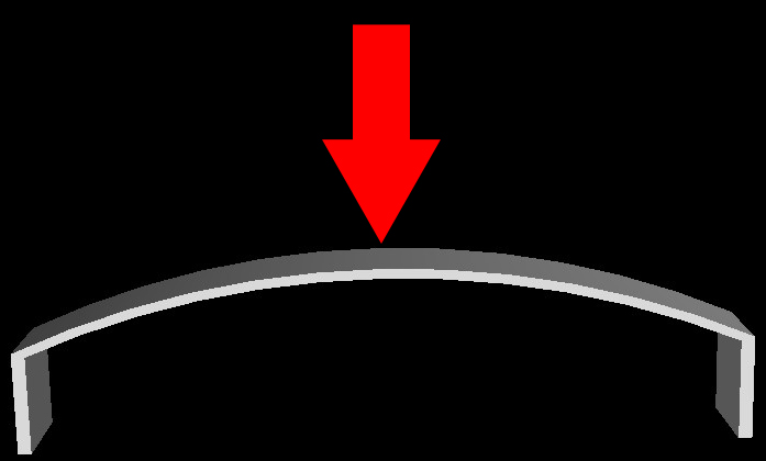

stephos έγραψε:Πολύ ωραία δουλειά, και αυτή της εγκατάστασης και αυτή της παρουσίασης.
Μου άρεσε η ιδέα σου να ξαναβάλεις την εργοστασιακή τραβέρσα, απλά δεν κατάλαβα καλά πού χρειάστηκε να την κόψεις και γιατί θεωρείς ότι έχασε την ακαμψία της αφού το εγκάρσιο κομμάτι έχει παραμείνει ακέραιο, από τις φωτογραφίες το λίγο που κατάλαβα είναι ότι έκοψες τις βάσεις μόνο, σωστά?

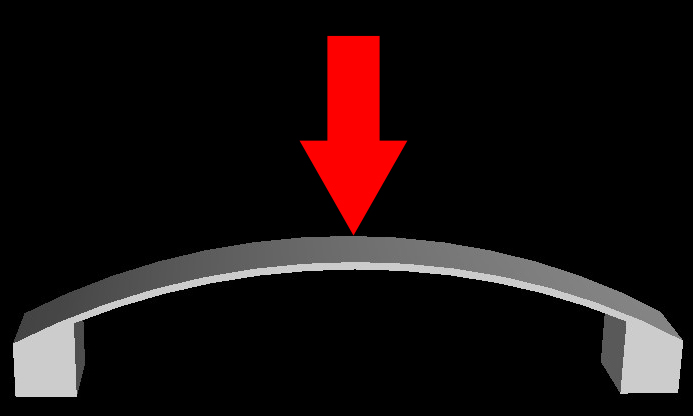

Χμμμ Στέφανε, οι λίγες γνώσεις μου από τη γεωμετρία, με βάζουν να σκεφτώ πως ένας σκελετός που αποτελείται από καμπύλη επιφάνεια και στηρίζεται σε φαρδιές βάσεις όπως ο παρακάτω...
έχει μεγαλύτερη ακαμψία από έναν ολόϊδιο που στηρίζεται σε στενές βάσεις
Traversa 2a.jpg (39.84 KiB) 5216 προβολές
Μπορεί και να μην το διατυπώνω σωστά αλλά η λογική μου εκεί με πάει...
Άλλωστε ο κατασκευαστης δεν είχε λόγο να έχει τόσο φαρδιά βάση αν δεν πρόσφερε στην ακαμψία ε;

Μπράβο βρε Πέτρο, όπως τα λες είναι απλά δεν είχα καταλάβει από πού έκοψες και πόσο.
Ωραία και τα γραφικά σου, αυτές δεν είναι λίγες γνώσεις γεωμετρίας, αυτό είναι δεύτερο έτος Πολυτεχνείου (Αμφιέρειστη δοκός) ;-)
