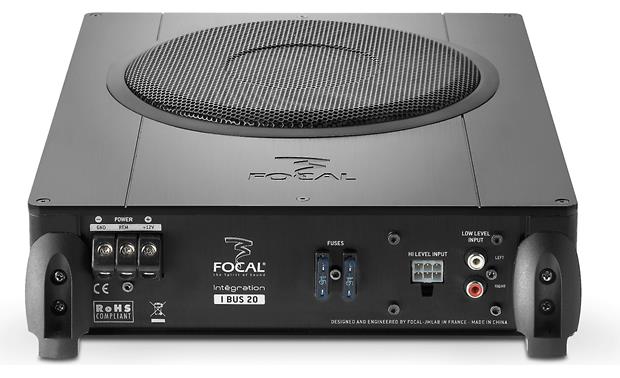

Θα προτεινα εκτος απο ενα καλο ζευγαρι διαιρουμενα ηχεια να μπει κι ενα μικρο ενεργο(με ενσωματωμενο ενισχυτη) subwoofer κατω απο το μπροστινο καθισμα για να ενισχυει σημαντικα τα μπασα χωρις καγκουρο-υπερβολες.
https://www.skroutz.gr/s/2319012/Focal-IBus-20.html

το σαμπ προφανως βοηθαει απειρα.
αν κρατησει καποιος τη μαμα πηγη, μπορει να παει και σε κινεζιες σαμπ, νομιζω στη μιση τιμη και κατω για αντερσητ, τι να κανεις ξανα το φοκαλ και να εχεις τη φθηνιαρα τη μπος?
ενσταση ομως στο κατω απο τα καθισματα τωρα που γεμισα το μπουτ με αξινοφτυαρια.
