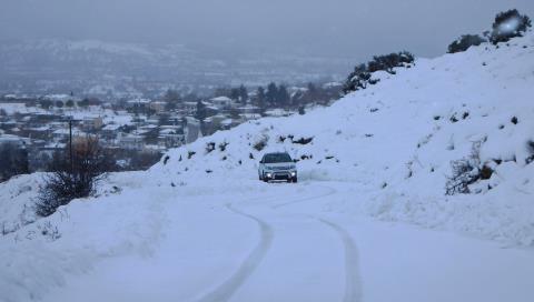

Χτες με Continental eco contact 5 (μαμά λάστιχα) για 1 ακόμη φορά στην Στενή Ευβοίας .
Προπορευόταν και με τράβαγε (βιντεο εννοώ ) ένα TERIOS με λάστιχα Α/S.
Στην φωτογραφία του κάνω σινιάλο ότι δεν μπορώ να ακολουθήσω γιατί άρχιζα και πήγαινα αλλού για αλλού.
Δοκίμασα και LOCK και SNOW MUD. Και με απενεργοποιημένο το EBD.
Τζίφος , τα λάστιχα με πρόδωσαν .

Themis4 έγραψε:Χτες με Continental eco contact 5 (μαμά λάστιχα) για 1 ακόμη φορά στην Στενή Ευβοίας .
Επιβεβαιώνω (δυστυχώς, αν και αναμενόμενο...). Χτες στο Κρυονέρι κόντεψα να κολλήσω σε χιονισμένη ασφάλτινη ανηφόρα κλίσης ...10%.
Δεν βοήθησαν ούτε τα Snow, Lock, Esp off, η ροπή του diesel (τι να κάνει η ροπή αν δεν υπάρχει πρόσφυση...).
Για 10 μέτρα μέχρι το ίσιωμα έφτασα κοντά να βάλω αλυσίδες (που μάλλον βέβαια θα έπρεπε να φοράω από την αρχή).
Τελικά έκανα πίσω, πήρα φόρα και ανέβηκα.
Συμπέρασμα, μην ξεμυτίσετε πουθενά με τα καλοκαιρινά Continental χωρίς αλυσίδες, είναι σίγουρο ότι στην πρώτη
δυσκολία θα κολλήσετε...
Το έχω ξαναδιαβάσει, λένε τις αλυσιδες στο 4Χ4 να τις βάζουμε πίσω, σωστά;
ΥΓ: Καλή μας Χρονιά με Υγεία!
