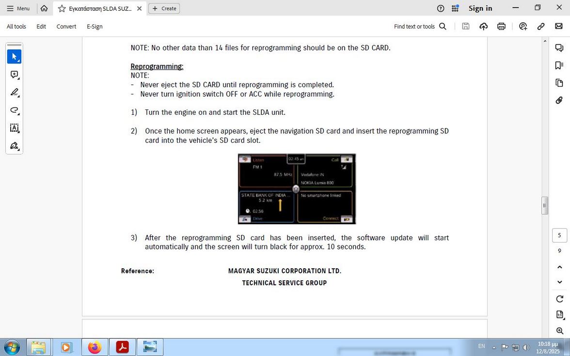

Δημοσίευσηαπό arahova » Σάβ Σεπ 06, 2025 6:20 pm
Η τελευταία έκδοση του SLDA 1891 (δεν θα υπάρξει άλλη αναβάθμιση πλέον) είναι διαθέσιμη στο drive.google.com/file
Αναζητώντας το λινκ το βρήκα από τα πατακάτω σάιτ που παραμέμπουν και τα 3 στο ίδιο λινκ της drive.google.com
και
Το κατέβασα από το συγκεκριμένο λινκ σε ένα usb fat32 και σε μια κάρτα sd (γίνεται αναβάθμιση και με κάρτα sd)
Προσπάθησα να κάνω την αναβάθμιση παρκαρισμένο το vitara, αλλά τίποτα... με ανοιχτή τη μηχανή, με σβιστή με ανοιχτή μόνο την οθόνη.. μηδέν.
Οταν έκανα ένα ταξιδάκι, λέω ας βάλω το usb στη θύρα και το ξεχνάω. Ξαφνικά μετά από 5-6 λεπτά, δεν ξέρω ακριβώς, η οθόνη έγινε άσπρη, μετά μαύρη και
'αρχισε η αναβάθμιση, όταν έφθασε στο 78/100 έκανε ριστάρτ και πάλι όταν έφθασε στο 78/100 της αναβάθμισης έκανε πάλι ριστάρτ, και στην 3η αναβάθμιση
σταμάτησε στο 23/100 και ξανά από την αρχή. Την 4η φορά ολοκλήρωσε την αναβάθμιση και όλα καλώς.
Μετά έβαλα και την κάρτα sd να δω τι θα γίνει και πάλι μετά από 2-3 λεπτά ξεκίνησε η αναβάθμιση και τελείωσε πολύ πιο γρήγορα χωρίς κανένα ριστάρτ.
Η μόνη οπτική αλλαγή που παρατήρησα ήταν οτι άλλαξε χρώμα το κάτω αριστερά εικονίδιο σε κίτρινο.
