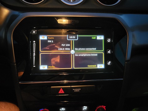

Καλησπέρα στην ομάδα,
Έχω το NV profacelift 2024 GL+ mh 2024 και θέλω να ρωτήσω κάτι όσο αναφορά το infotainment. Εμένα κάτω αριστερά όπου σε άλλους είναι με μπλε πλαίσιο για τους χάρτες είναι πορτοκαλί και λέει Media. Γνωρίζω ότι δεν έχω τον εξοπλισμό των χαρτών για το GPS. Μόνο με την επιλογή στην αντιπροσωπεία "ξεκλειδωνετε" αυτή η επιλογή διότι θέλω να πάρω κάρτα από ebay. Υπάρχει κάποιος τρόπος να το κάνω μόνος μου; και αν το κάνω χάνω την εγγύηση επειδή η έκδοση μου δεν το έχει;.
Ευχαριστώ.

Δημοσίευσηαπό Tony Louk » Κυρ Οκτ 27, 2024 5:15 pm
Άγγελε, αν θέλεις, βάλε φωτό από το multimedia σου, για να καταλάβουμε ποιό σύστημα έχεις... (μάλλον δεν έχεις το Bosch 7'' για το οποίο μιλάμε εδώ...)

Re: Bosch Car Multimedia + Android Auto
Δημοσίευσηαπό Angelos87 » Κυρ Οκτ 27, 2024 7:19 pm
Καλησπέρα,
Έχω βάλει σαν συνημμένο τις εικόνες που εβγαλα για να το δεις.

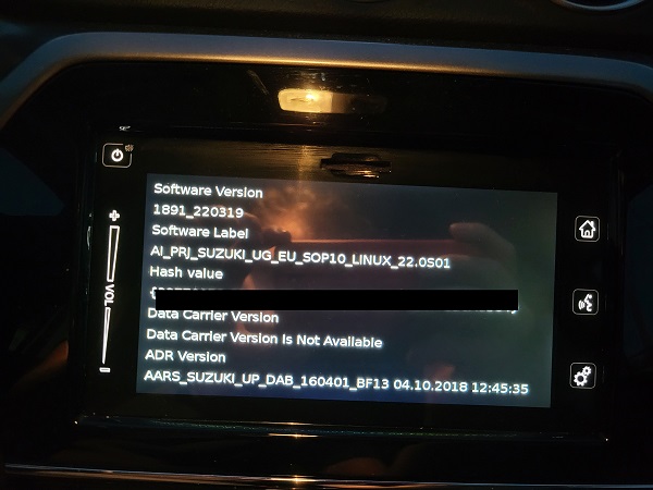

Δημοσίευσηαπό Tony Louk » Κυρ Οκτ 27, 2024 7:33 pm
ΟΚ τις είδα Άγγελε ....το Bosch 7'' έχεις! (και την τελευταία έκδοση 1891)
Σου έφτιαξα και τις φωτογραφίες.... φρόντιζε να πατάς "Προβολή στη δημοσίευση" για κάθε φωτό που ανεβάζεις.
Τώρα όσο για τους χάρτες, απλά αγοράζεις μιά κάρτα με 20 - 25 € και είσαι εντάξει
Δεν υπάρχει θέμα με την εγγύηση γιατί μόλις βγάλεις την κάρτα ... κανείς δεν ξέρει ότι την είχες πριν...
Και καλύτερα να τη βγάζεις όποτε πας στην αντιπροσωπεία, γιατί σε μένα έτυχε μιά φορά, που σύνδεσαν το κομπιούτερ τους στη θύρα OBD, καταστράφηκε η κάρτα με τους χάρτες.
