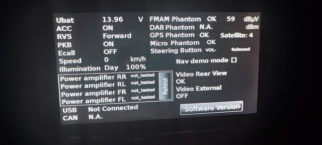

Καλησπέρα , είμαι ο Μπάμπης , αγόρασα ένα μεταχειρισμένο από την Γαλλία vitara 1,6 diesel 4x4 του 2017 και δεν μπορώ να συνδέσω το κινητό με το multimedia ...
Tο κινητό μου είναι το Xaomi 11T pro , δοκίμασα με δύο καλώδια , το ένα ,του φορτιστή του ,απλά φορτίζει και το άλλο με ρωτάει αν θέλω να μετακινήσω αρχεία άλλα και αυτό
το Bosch δεν το βλέπει .... στην συνημμένη φωτογραφία είναι η έκδοση του λογισμικού που έχει ....
Στην αναβάθμιση είναι και οι χάρτες ή πρέπει να τους κατεβάσω από άλλου ;
Ευχαριστώ

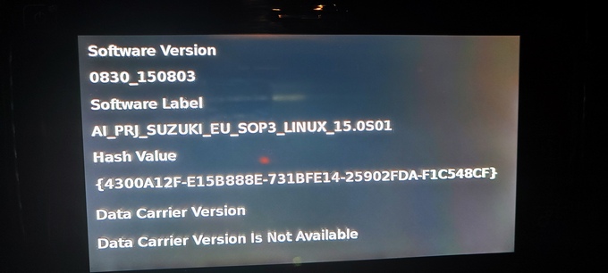

Δημοσίευσηαπό Tony Louk » Τετ Ιούλ 05, 2023 8:48 pm
Μπάμπη πάτησε το κουμπί software version για να δούμε αν χρειάζεται αναβάθμιση.
Οι χάρτες δεν αναβαθμίζονται. Αν θέλεις αγοράζεις καινούργια κάρτα από ebay με 20-25 ευρώ.

Δημοσίευσηαπό Μπάμπης Ρεθ » Τετ Ιούλ 05, 2023 10:24 pm
Ευχαριστώ Tony Look !!
Είναι η έκδοση :

Δημοσίευσηαπό Tony Louk » Πέμ Ιούλ 06, 2023 6:00 am
Έχεις την έκδοση 0830 που είναι πολύ παληά. Κάνε αναβάθμιση όπως λέει ο φίλος Στέλιος
Πριν ξεκινήσεις βγάλε την κάρτα με τους χάρτες γιατί μπορεί να καταστραφεί.
