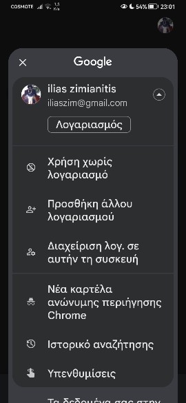

Για πείτε καμμιά ιδέα...
Ενώ στο googlemaps στο κινητό, η Ανδριάνα ακούει ελληνικά και όλα καλά, όταν λειτουργεί το ΑΑ στο αυτοκίνητο, μόλις της μιλήσω... βγαίνει ο εγγλέζος και δεν καταλαβαίνει.
Αν το γράψω τότε όλα ΟΚ η Ανδριάνα μιλάει μια χαρά Ελληνικά.
Αν το πώ στα ελληνικά πριν συνδέσω στο αυτοκίνητο και συνδέσω μετά όλα ΟΚ
Ο google assistant απενεργοποιημένος... παντού γλώσσα ελληνικά...
Κάποια ρύθμιση πειράχτηκε σε κάποια αναβάθμιση αλλά δεν βρίσκω ποιά...
Έχω σβήσει όλα τα data από το app και ξαναρυθμίστηκε από την αρχή αλλά ...τζίφος!
Τι άλλο να κάνω?

Δημοσίευσηαπό eliaszim » Τετ Μάιος 31, 2023 1:11 pm
Μάλλον το κορίτσι σε βαρέθηκε :lol: :lol: :lol: :lol: ....κάνεις αποσύνδεση του μέιλ πριν το συνδέσεις;

Δημοσίευσηαπό eliaszim » Τετ Μάιος 31, 2023 11:16 pm
Πριν συνδέσεις το κινητό στο bosch πατάς στο κινητό σου χρήση χωρίς λογαριασμό όπως σου δείχνει η εικόνα...γίνεται αυτό για να καταλαβαίνει η Ανδριάνα την ελληνική φωνή

Δημοσίευσηαπό eliaszim » Τετ Μάιος 31, 2023 11:22 pm
Το δικό μου μόνο έτσι καταλαβαίνει τις εντολές στα ελληνικά.. αλλιώς μου λέει στα αγγλικά ότι δεν μπορεί να βοηθήσει ή κάτι τέτοιο

Δημοσίευσηαπό Tony Louk » Τετ Μάιος 31, 2023 11:26 pm
Δεν μπορώ να καταλάβω, γιατί όταν μιλάω ελληνικά στο googlemaps στο κινητό (χωρίς σύνδεση στο αυτοκίνητο) καταλαβαίνει ελληνικά αλλά όταν το συνδέσω στο αυτοκίνητο δεν καταλαβαίνει ελληνικά.
Κάτι έγινε σε κάποια αναβάθμιση αλλά δεν ξέρω τι...

Δημοσίευσηαπό jonmood » Πέμ Ιουν 01, 2023 5:17 pm
Το android auto δουλευει με τον google assistant ο οποίος δεν καταλαβαίνει ελληνικά (ακόμα). Θα πρέπει να κάνεις χρήση χωρίς λογαριασμό, όπως λέει ο Ηλίας.
