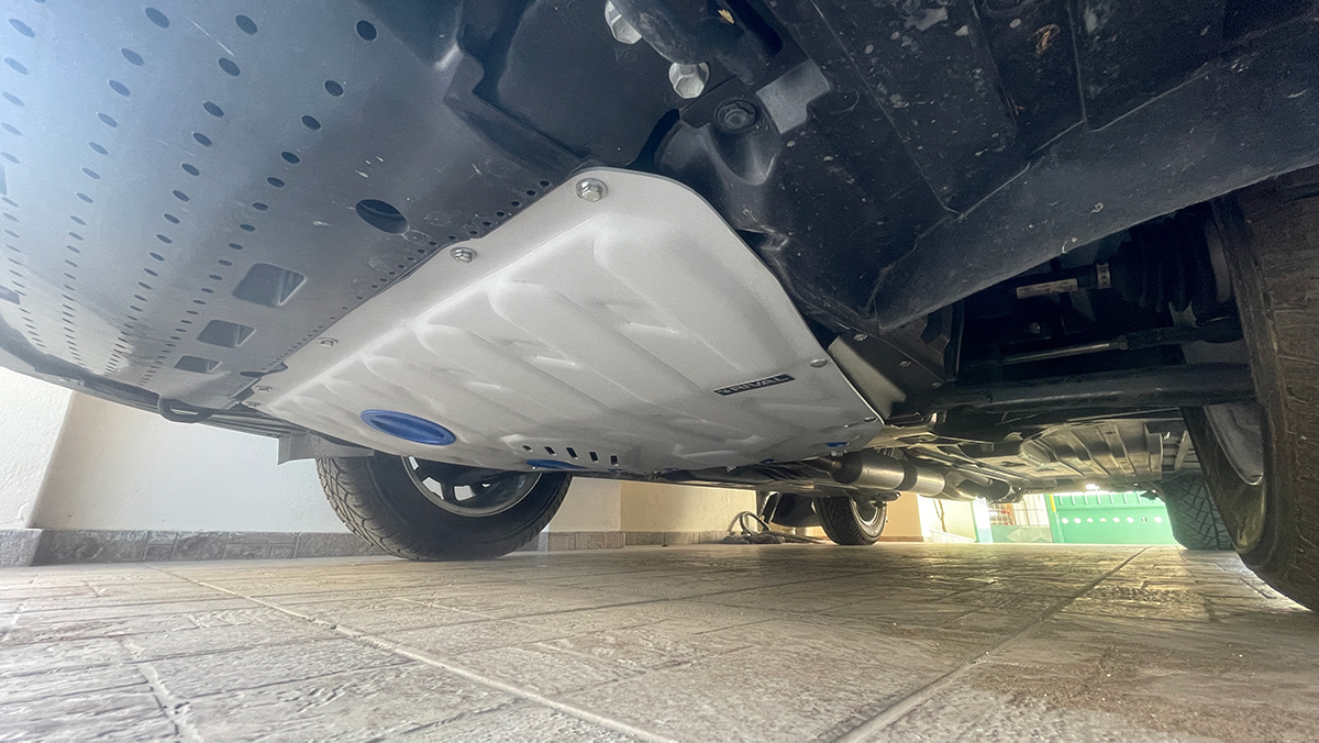

Nikola Tenv έγραψε:Υ.γ Πίσω στο διαφορικό δεν έβαλα προστασία ισως γιατί είναι το πιο χαμηλό σημείο.
Εγώ πιστεύω ότι πίσω χρειάζεται πιο άμεσα μιας και είναι το πιο χαμηλό σημείο ειδικά αν δεν είναι ψηλωμένο. Εγώ βρήκα στο πίσω διαφορικό την πρώτη φορά που πήγα σε κακοτράχαλο δρόμο με νεροφάγωμα πρωτού το ψηλώσω. Ευτυχώς λόγω λάσπης δεν γδάρθηκε.
SY2CDS
jimsiv
Δημοσιεύσεις: 1110
Re: Προστατευτικές Ποδιές για NV
Δημοσίευσηαπό Tony Louk » Τετ Σεπ 15, 2021 4:28 pm
Δημήτρη το κενό κάτω από το πίσω διαφορικό είναι το ίδιο με κάτω από το κάρτερ.
Από τη στιγμή που βάζεις ποδιά μπροστά, το χαμηλότερο σημείο είναι η ποδιά, που είναι 1,5 - 2 εκατοστά χαμηλότερα.
Οπότε αν περάσει η ποδιά... περνάει και το διαφορικό!
Και βέβαια είναι εύκολο σχετικά, να περάσεις τα επικίνδυνα βραχάκια, δίπλα στους τροχούς και όχι στο κέντρο ή σε δύσκολες περιπτώσεις, πατώντας επάνω τους...
Υ.Γ. Μία από τις πατέντες μου :D , είναι προσθήκη κάμερας, που βλέπει το πίσω διαφορικό και τους επικίνδυνους .... εχθρούς! :lol:, καθώς και γω στην πρώτη μου απαιτητική εξόρμηση, με τελείως "μαμά" NV, "έφαγα" τη βάση του πίσω διαφορικού! :oops:

Βρε ποδιές καλύτερα μπρος-πίσω για σίγουρα. Εγώ δεν βρήκα μπροστά και βρήκα πίσω.... βέβαια μιλάμε για ανηφορικό και στενό δρόμο που δεν έχεις περιθώρια να διαλέξεις βραχάκι ή λακκούβα.
Οι κάμερες μια χαρά είναι Tony αλλά τότε που έφαγες την βάση του διαφορικού δεν νομίζω να σε έσωζαν..... άσε που από την λάσπη δεν νομίζω να έβλεπες και τίποτα. Ήταν εκεί που σε τραβούσαν με τους ιμάντες αν θυμάμαι καλά....

Όμως έχω σοβαρή ένσταση για τις συνηθισμένες ποδιές πίσω διαφορικού του NV.
Και αυτές στηρίζονται πάνω στην ίδια βάση που στηρίζεται και το διαφορικό.
Όπότε βρίσκουν ευκολότερα (γιατί είναι χαμηλότερα), οπότε τη βάση διαφορικού δεν θα τη γλύτωνα ούτως ή άλλως. :mrgreen:

με ζόρισε αυτό που είπε ο Αντώνης ότι χάνεις 1,5-2cm από το (λίγο) ύψος.
Και σε μεγάλη επιφάνεια, ειδικά μπροστά.

Η λύση του να ανοιχθούν στην rival μερικες ακόμα γρίλιες επι τοπου πριν την τοποθέτηση; Λόγω αλουμινίου δεν μπορεί να γίνει;

Έχει κάποιες τάπες από κάτω για επιθεώρηση και εργασίες. Εγώ σε πρώτη φάση θα τις βγάλω για να δω αν υπάρχει διαφορά στην θερμοκρασία πριν και μετά.

Αλλά για να βγάλεις αξιόπιστα συγκριτικά αποτελέσματα, θα πρέπει να κάνεις την ίδια διαδρομή, με ίδια ταχύτητα, με ίδια εξωτερική θερμοκρασία, κλπ, .........με και χωρίς τις τάπες!
(εγώ μόνο που το σκέφτηκα... μου έφυγε κάθε διάθεση!) :D
Υ.Γ. Ίσως να έκανα κάτι..., αν είχα διαπιστώσει κάποιο πρόβλημα.... (αλλά δεν είμαστε και οι πρώτοι που βάζουμε ποδιά!)

μετά από τα καλοκαιρινά κακοτράχαλα έχω αρχίσει να σκέφτομαι για ποδιά και ψήλωμα, υπάρχει κάποιους που έχει να έχει δοκιμάσει την παρακάτω να μας πει εντυπώσεις;
https://www.skroutz.gr/s/25659763/Novline-Ποδιά-Μηχανής-Σιδερένια-Σετ-με-Βίδες-Suzuki-SX4-2013-Vitara-1-6-AT-MT-2015-NLZ-47-22-020-NV.html
Για την ρουμάνικη τι λέτε αξίζει, θα έχει θέμα με θερμοκρασίες; Ταιριάζει σε 2021 hybrid; Πληροφοριακά έχει δωρεάν μεταφορικά μέχρι σήμερα :lol:
https://www.protectionsousmoteur.eu/pro ... itara-2015

Είχα ρωτήσει τον ρουμάνο και μου είπε ότι ταιριάζει και στο hybrid.
Και εγώ ακόμα το σκέφτομαι αν θα πάω σε σιδερένια ή αλουμινίου

Εχω το αυτοκινητο 3 χρονια, τα 2.5 φοραει την ποδια του Ρουμανου... Προβλημα με θερμοκρασιες δεν υφίσταται...
