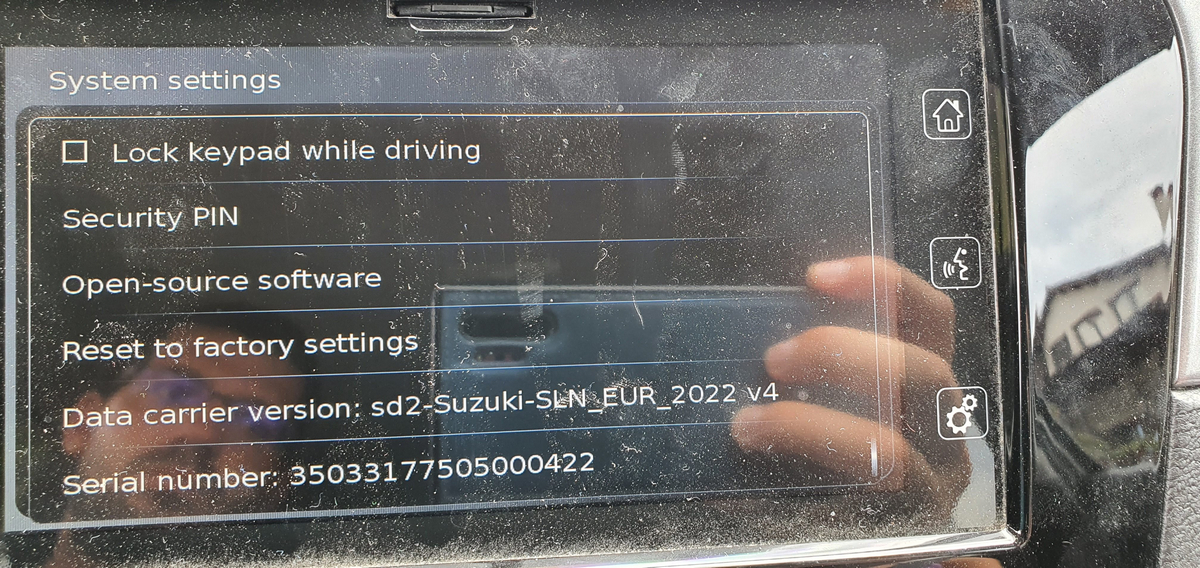

Φρέσκοι χάρτες 2022 v4

Όπως είπε και ο Στέλιος εγώ τους χάρτες τους "αναβαθμίζω" μόνος μου.
Αλλά αν ψάξετε σε eBay, AliExpress κλπ θα βρείτε κάρτες με χάρτες 2023 με κόστος περίπου 20-60€ οι οποίοι είναι για να ξέρετε παράνομα αντίγραφα πλήρως λειτουργικά όμως. Οι γνήσιοι αν θυμάμαι καλά έχουν κόστος 270+€.

Andrant4 έγραψε:Να ρωτήσω αν και είναι παλιό το post, πρώτα κάνουμε αλλαγή στο cid της κάρτας μετά την κάνουμε φορμάτ σε fat32 μετά περνάμε τα αρχεία των χαρτών μέσα στην κάρτα ;
Το fat32 και το cid δεν έχουν σχέση μεταξύ τους στη σειρά.
Όταν αλλάξεις το cid αυτό μένει μόνιμα αποθηκευμένο στην κάρτα και δε σβήνει με format.
Επομένως είτε κάνεις foarmat πριν αλλάξεις το cid είτε μετά δεν έχει σημασία.
Άρα αλλάζεις το cid με κατάλληλο υπολογιστή σε hardware που τρέχει linux και μετά απλά αντιγράφεις τα αρχεία στην κάρτα.
