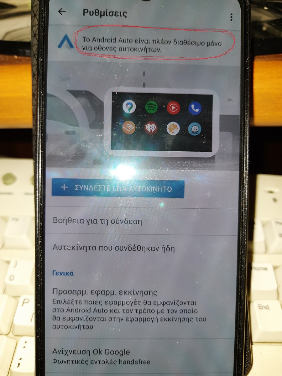

Δημοσίευσηαπό stelios8ess » Σάβ Αύγ 06, 2022 11:35 am
GOOGLE :angry-cussingblack: :angry-fire:
Mιααααα χαρά δούλευε στο κινητό και ήθελα να το περάσω και σε Tablet :(
Re: Bosch Car Multimedia + Android Auto
Δημοσίευσηαπό Tony Louk » Σάβ Αύγ 06, 2022 12:01 pm
Στο κινητό έχεις το googlemaps με την Ανδριάνα και σχεδόν όλα ίδια...
