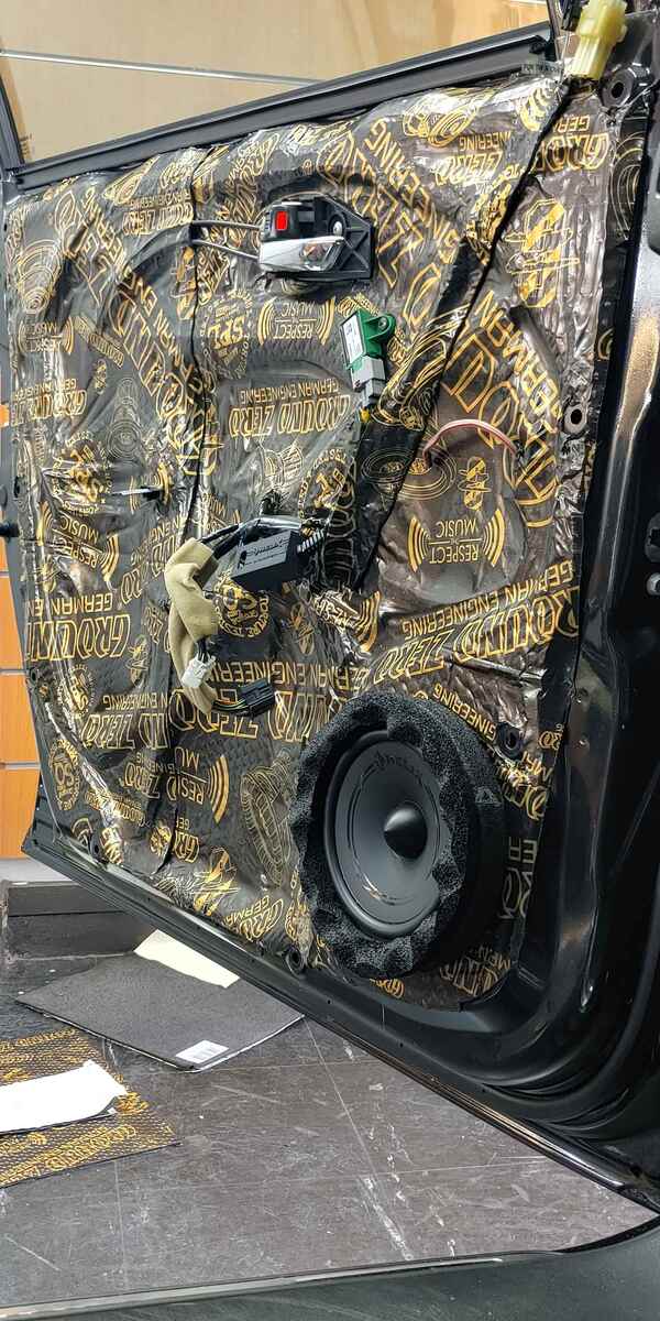

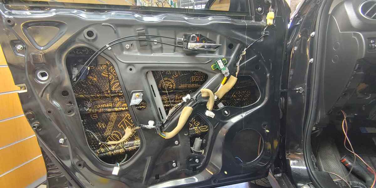

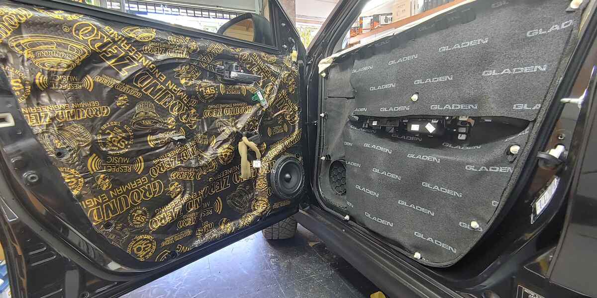

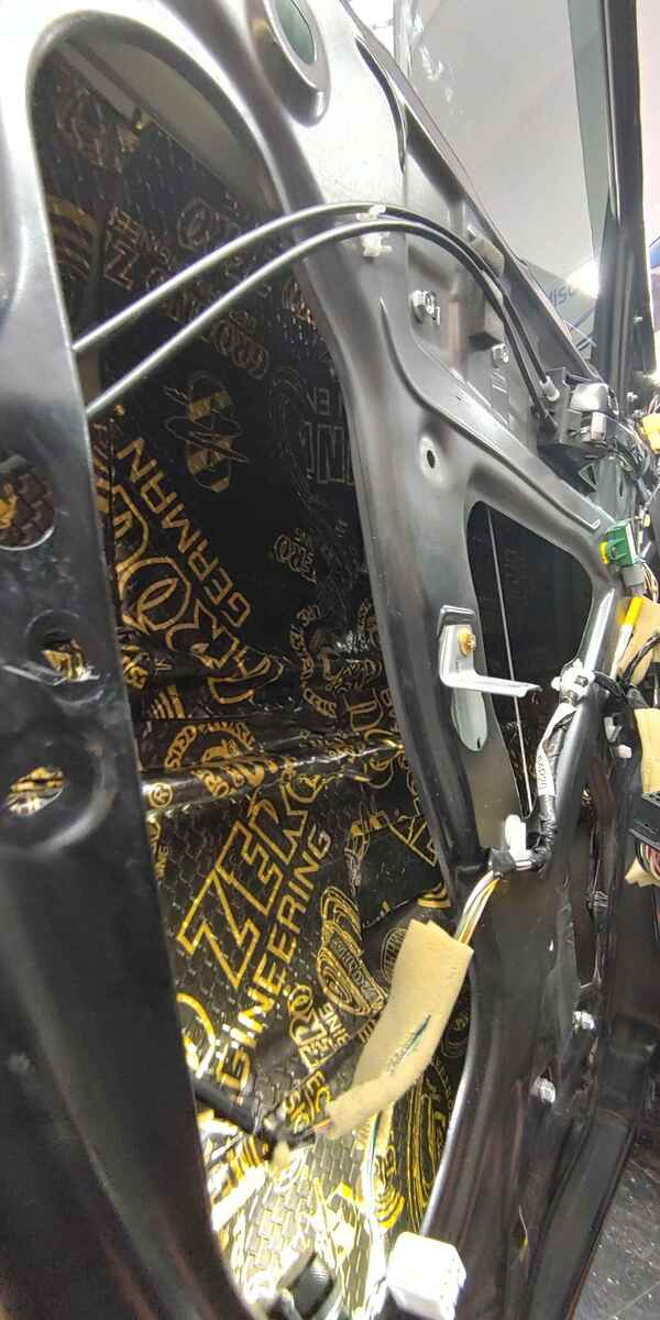

Προχώρησα σε αναβάθμιση των ηχείων στις μπροστινές πόρτες σύν μόνωση σε αυτές. Ο εγκαταστάτης επέλεξε τα Helix F62C . Του είχα ξεκαθαρίσει ότι δεν θέλω ενισχυτές, sub κτλ κτλ. Η άποψη του εξ αρχής ήταν ότι χωρίς ενισχυτή και μάλιστα dsp δε θα μείνω απόλυτα ευχαριστημένος, είναι και πολύ απαιτητικά η μουσική που προτιμώ και με παλιές εγγραφές. Το αμάξι το έχει ξαναδουλέψει και το θεωρεί πολύ κακό σε θέμα ήχου. Ανύπαρκτη μόνωση στις πόρτες, πηγή που δεν έχει τίποτα να δώσει σε after market ηχεία, δε παίζει flac κτλ. Είδα βελτίωση σοβαρή, πλέον έχω μπάσο, αν και θα ήθελα λίγο παραπάνω ένταση χωρίς γρέζι όταν το δυναμώνω γύρω στο 25. Ίσως κάποια στιγμή το κάνω αν και ήδη το έξοδο δε δικαιολογείται εφόσον σπάνιες είναι οι φορές που κινούμαι μόνος με το αμάξι και μπορώ να απολαύσω μουσική στην ένταση που επιθυμώ. Μερικές φωτογραφίες από το εγχείρημα.. Μου άφησε πάντως μια αναμονή ρεύματος για ενισχυτή μιας και πιστεύει ότι αργά η γρήγορα θα το κάνω :lol:

Wow!! Τριπλή μόνωση !! Του έδωσες και κατάλαβε Ξενοφώντα.
Άφηνε κανένα παράθυρο λίγο ανοικτό γιατί θα σου κορνάρει κανείς και δεν θα τον ακούς :lol: :lol:
Μπράβο, πολύ καλή δουλειά. Καλές μουσικές απολαύσεις

στη δευτερη φωτο σαν να αχνοφαινεται ενα κροσοβερ(καπου εκει στη μεση της πορτας).....λογικα θα εβαλε γιατο ηχειο δεν ειναι ομοαξονικο.

Δημοσίευσηαπό Mastoras78 » Τρί Ιούλ 12, 2022 4:15 pm
Ναι μπήκαν και τουιτεράκια και κροσσοβερ αλλά δεν τα ανέβασα φωτογραφία. Πετάγονται σα μπαλάκια και όχι χωνευτά στο τριγωνάκι για να παίζουνε καλύτερα από ότι μου είπε. Διαφορά στην ηχομόνωση αν υπάρχει είναι μίκρη..Μου εξήγησε ότι για τέτοιες δουλειές θές άλλα υλικά και σε πολύ περισσότερα σημεία με μεγάλο κόστος (πάτωμα, θόλοι, χωρος κινητήρα κτλ κτλ). Στην ουσία ότι κάνεις στην πόρτα είναι για να παίξει καλύτερα το ηχείο με λιγότερους συντονισμούς.
Σας ευχαριστώ.. θα τους δώσω λίγο χρόνο να τα ακούσω καλύτερα και αν έχω κάτι νεότερο θα επανέλθω. Το "πρόβλημα" είναι ξεκάθαρα οι συνθήκες και ο ελεύθερος χρόνος για να τα χαρώ !
