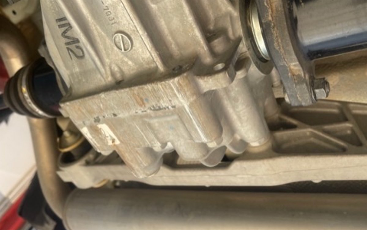

Ψάχνω να βάλω κ πίσω γιατί κάπου το έξυσα είδη....

Δημοσίευσηαπό Antonioz » Τετ Σεπ 15, 2021 2:42 pm
..εχει ακόμη ψωμί μέχρι να ανοίξει τρύπα!! Προχώρα!! :mrgreen:
