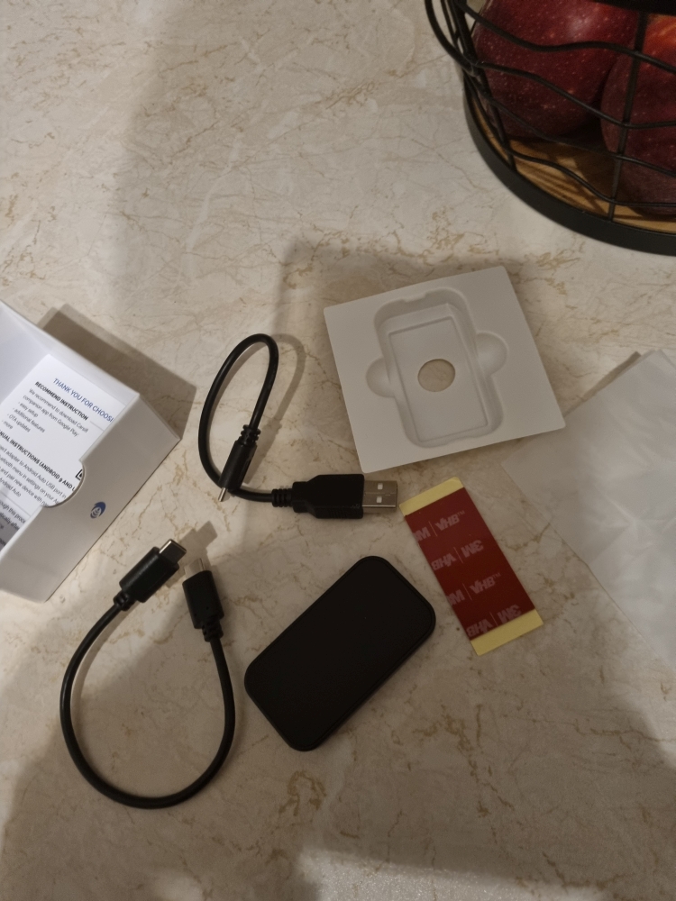

λοιπον
πηρα το carsifi
πρακτικα κανει τη usb κατι σαν ασυρματο δικτυο και παιρνει android auto αυτοματα χωρις καλωδια.
τελειο
μεγεθος μικροτερο απο το πραμα της αττικης οδου
το κολλας με διπλης οψεως, δεν φαινεται και μενει για παντα καθως ζυγιζει 304 γραμμαρια
πολυ γρηγορο.
αλλα 110 με τα μεταφορικα....
αργοτερα φωτο και βιδεο

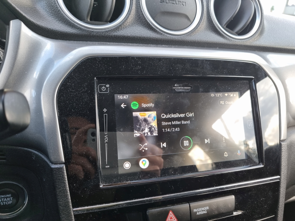

Δημοσίευσηαπό GATOZ » Τρί Μαρ 08, 2022 6:33 pm

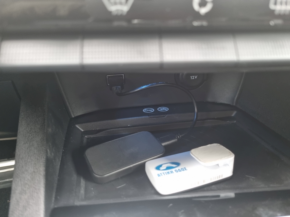

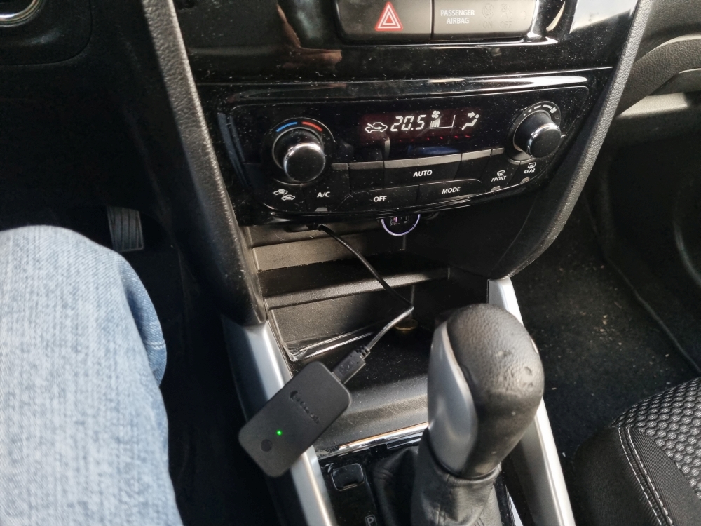

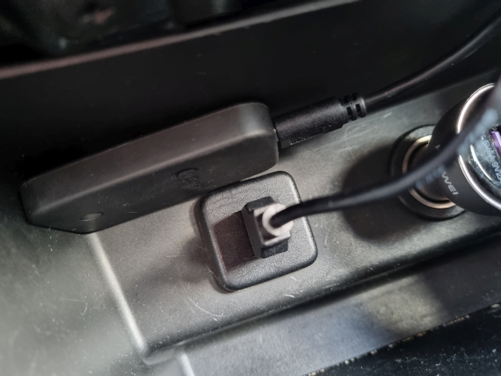

το carsifi σε καποιο vit του γατου με bosch m
carsifi
carsifi placement
carsifi spotify
carsifi working
