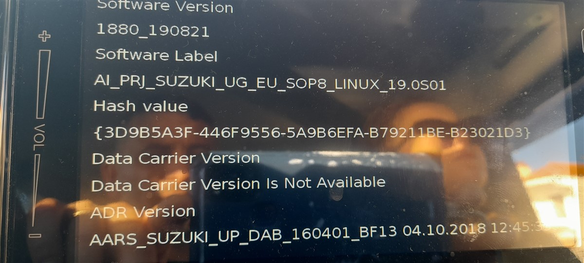

vagelisfil έγραψε:Αυτή είναι η έκδοση Χαρτών όχι λογισμικού. Για να δεις την έκδοση λογισμικού κράτα παρατεταμένα 10" το κουμπί με το γραναζάκι (ρυθμίσεις) κάτω δεξιά και μετά πατάς το κουμπί Software Version.
Έτσι όπως τα περιγράφεις μοιάζει να είναι θέμα καθαρά του κινητού σου. Πες μας και τι μάρκα/μοντέλο κινητό και ρολόι έχεις με τι έκδοση android μήπως μπορεί κάποιος να σε κατευθύνει από εκεί.
Εμένα πχ που έχω Samsung κινητό και ρολόι η προεπιλογή όταν απαντάω είναι το Bluetooth του αυτοκινήτου, είτε απαντήσω από το Bosch, είτε από το κινητό, είτε από το ρολόι η κλήση μεταφέρεται πάντα στο αυτοκίνητο και μετά από το τηλέφωνο έχει επιλογή να κάνω εναλλαγή συσκευής.
Βαγγελη αυτο θα εννοεις ;-)
Και μαλλον θα χρειαστω update :mrgreen:

Έχεις την προηγούμενη version.
Re: Bosch Car Multimedia + Android Auto
Δημοσίευσηαπό vagelisfil » Κυρ Φεβ 20, 2022 11:38 am
Έχεις την 1880, έχει βγει μια ακόμα η 1890.
Πέρασε την....
Αλλά στη 1880 γενικά δεν είχα διαβάσει προβλήματα συνδεσιμότητας. Δοκίμασε με άλλο κινητό (γυναίκας, φίλου κλπ) να δεις αν κάνει τα ίδια. Λογικά είναι θέμα του κινητού σου, δεν έχει πρόβλημα απλά μάλλον δεν συνεργάζεται 100% με το Bosch.

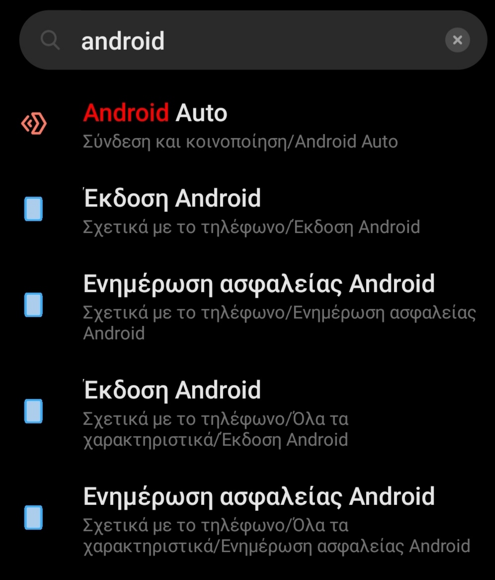

Δημοσίευσηαπό Moody_AL » Παρ Μαρ 04, 2022 11:55 pm
Αναζήτηση στις ρυθμίσεις του κιν
On a mission from God
Moody_AL
Δημοσιεύσεις: 872
Δημοσίευσηαπό chris.r675 » Σάβ Μαρ 05, 2022 12:16 am
αυτο ακριβως κανω αλλα εφαρμογη δεν ανοιγει,ειναι λες και δεν υπαρχει

chris.r675
Εφόσον έχεις κινητό με λειτουργικό Android 11 η εφαρμογή Android Auto είναι μέσα στο κινητό σου και κάνει update αυτόματα.
Να τα πάρουμε με την σειρά... Όλα μέσα στο κινητό σου πρέπει να είναι στα ελληνικά.
Πριν συνδέσεις το καλώδιο...
Άνοιξε το Bluetooth στο κινητό σου και συνδέσου με το Bosch Car Multimedia σε ότι έχει σχέση με τις επαφές σου.
Δοκίμασε αν δουλεύουν οι επαφές μέσα από το Bosch. Εφόσον βεβαιωθούμε ότι δουλεύει η σύνδεση Bluetooth.
Συνδέουμε το καλώδιο, περιμένουμε λίγο κοιτώντας το κινητό μας.
Ότι άδεια μας ζητήσει η εφαρμογή Android Auto πρέπει να την δώσουμε (αυτό χρειάζεται την πρώτη φορά)
Για να βλέπουμε το Android Auto στην οθόνη του Bosch, πρέπει πάντα να είμαστε συνδεμένοι και με Bluetooth
και ανοικτά τα data (internet) στο κινητό.
Λογικά πρέπει να εμφανιστεί το Android Auto στο κάτω δεξί τετράγωνο του Bosch, το επιλέγουμε.
Αν ακούς την εκφωνήτρια του Android Auto να σου μιλάει εκτός ελληνικών, πρέπει να κλείσεις τον "Βοηθό της Google"
Πάντα στην αρχή λέει ότι δεν μπορεί να βρει αυτό που της ζητάς. Αμέσως μετά εμφανίζει αποτελέσματα την οθόνη, επιλέγουμε.
