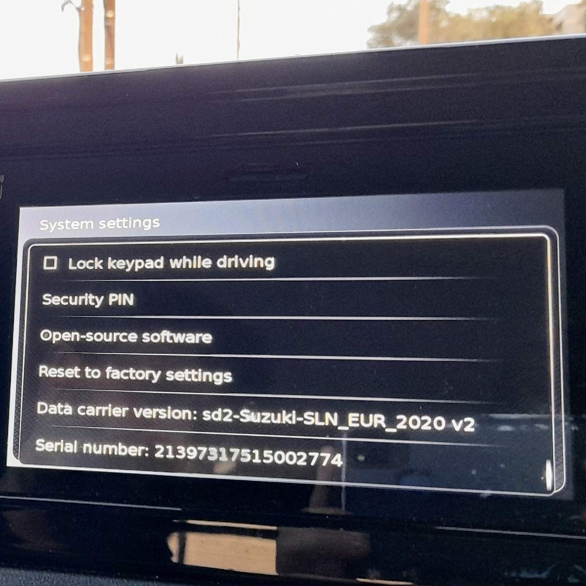

stelios8ess έγραψε:Λογικά θα θέλει και το δικό σου Update. H Version 1890 τώρα βγήκε.
Πάτα τα γραναζάκια στην ο0θόνη σου για μερικά δεύτερα να δεις πια Version υπάρχει.
Αυτην εδω :mrgreen:
Re: Bosch Car Multimedia + Android Auto
Δημοσίευσηαπό vagelisfil » Τρί Φεβ 15, 2022 8:25 pm
Αυτή είναι η έκδοση Χαρτών όχι λογισμικού. Για να δεις την έκδοση λογισμικού κράτα παρατεταμένα 10" το κουμπί με το γραναζάκι (ρυθμίσεις) κάτω δεξιά και μετά πατάς το κουμπί Software Version.
Έτσι όπως τα περιγράφεις μοιάζει να είναι θέμα καθαρά του κινητού σου. Πες μας και τι μάρκα/μοντέλο κινητό και ρολόι έχεις με τι έκδοση android μήπως μπορεί κάποιος να σε κατευθύνει από εκεί.
Εμένα πχ που έχω Samsung κινητό και ρολόι η προεπιλογή όταν απαντάω είναι το Bluetooth του αυτοκινήτου, είτε απαντήσω από το Bosch, είτε από το κινητό, είτε από το ρολόι η κλήση μεταφέρεται πάντα στο αυτοκίνητο και μετά από το τηλέφωνο έχει επιλογή να κάνω εναλλαγή συσκευής.

vagelisfil έγραψε:Αυτή είναι η έκδοση Χαρτών όχι λογισμικού. Για να δεις την έκδοση λογισμικού κράτα παρατεταμένα 10" το κουμπί με το γραναζάκι (ρυθμίσεις) κάτω δεξιά και μετά πατάς το κουμπί Software Version.
παντως παιδιά νομίζω ότι υπαρχει γενικότερο πρόβλημα γιατι ακόμα και με κλειστό ρολοι έχει θέματα.Τωρα δνε συνδεόταν ούτε το android auto και αναγκάστηκα να κάνω επιστροφή στις εργοστασιακες ρυθμίσεις το bosch για να συνδεθεί.
