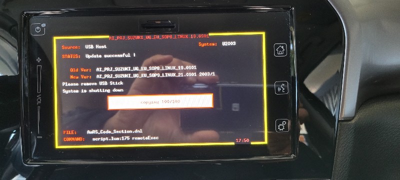

Οπως παντα, οι οδηγιες, οι πληροφοριες σας μας οδηγουν σε θετικο αποτελεσμα. Εγινε η αναβαθμιση!!! Χρονος 17,50!!!

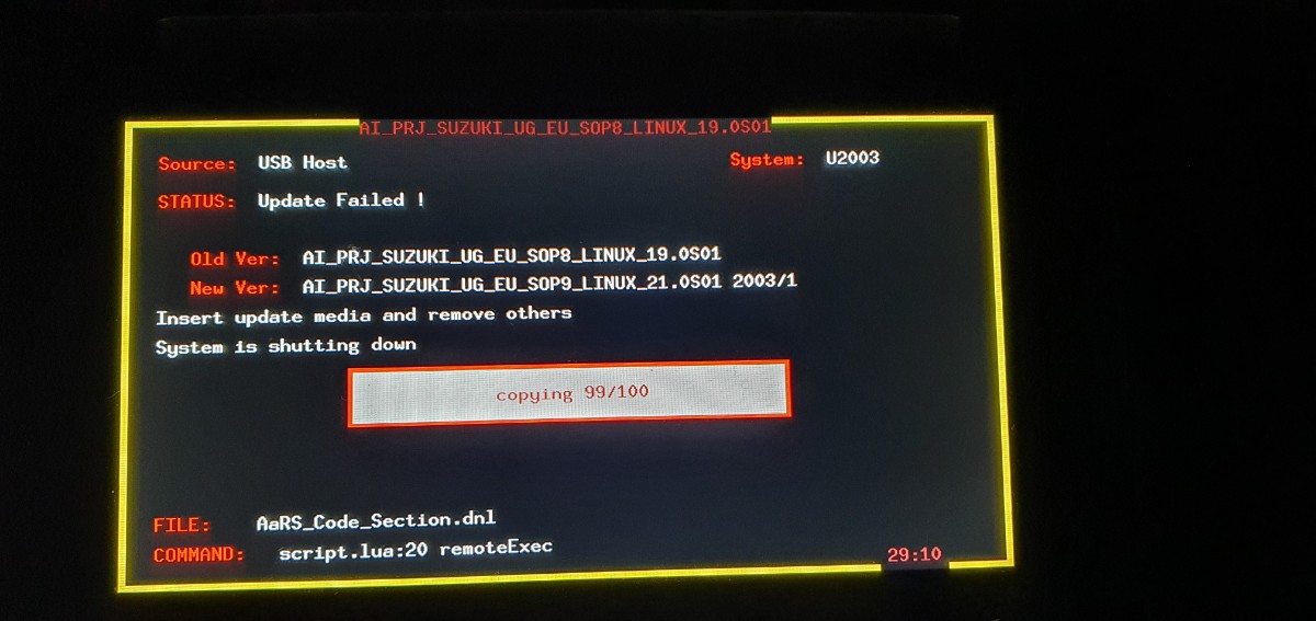

Και όπως πάντα "όποιος βιάζεται σκοντάφτει" :lol:

Βαγγέλη νομίζω ότι δεν παθαίνει κάτι αν κολλήσει, και μπορείς να το ξαναβάλεις!

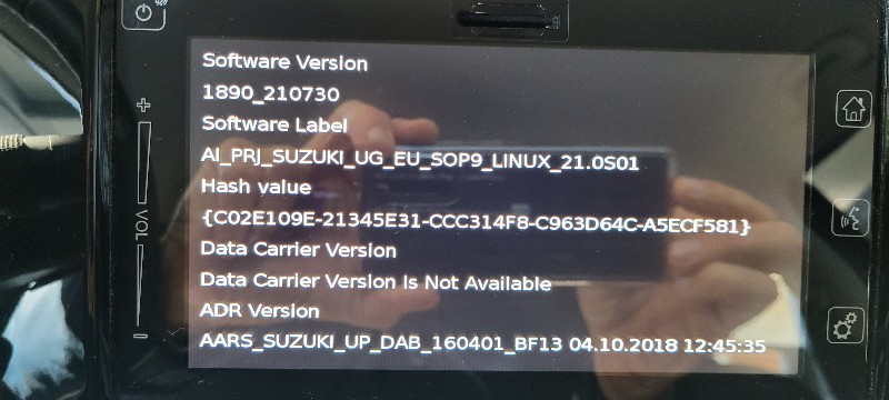

Λογικά θα θέλει και το δικό σου Update. H Version 1890 τώρα βγήκε.
Πάτα τα γραναζάκια στην οθόνη σου για μερικά δεύτερα να δεις πια Version υπάρχει.
Re: Bosch Car Multimedia + Android Auto
Δημοσίευσηαπό eliaszim » Σάβ Φεβ 12, 2022 1:01 pm
Βαλάντη δες τι έκδοση έχει,πατώντας παρατεταμενα το γρανάζι στο δεξί μέρος της οθόνης
σου βάζει πληροφορίες όπως και την έκδοση που έχεις(software version).
Πάντως εμένα λόγω η κακής εγγραφής ή λάθους στο αρχείο που κατέβασε με ταλαιπώρησε με τρία
κολλήματα ώσπου το ξανακατέβασα και σε άλλο στικάκι το καθάρισε μέσα σε 12 λεπτά.
Συμπέρασμα ότι και να γίνει το multimedia δεν νεκρώνει με τίποτα. :-)

Προσοχή με τα USB stikc κάποια δεν μπορούν να ξεκινήσουν (Boot) και άλλα κολλάνε ενώ είναι σε εξέλιξη η εγκατάσταση.
Προτιμήστε τα USB 3 stick (αυτά με την μπλε γλωσσίτσα) αν και η θηλυκή θύρα του Bosch είναι USB 2
Παθών και μαθών :D

Δημοσίευσηαπό eliaszim » Σάβ Φεβ 12, 2022 1:22 pm
Στέλιο την στιγμή που είναι προδιαγραφών usb2,σαν usb2 θα το διαβάζει και δεν παίζει κάτι
με την ποιότητα μεταξύ usb2 και usb3.Είναι εντελώς τυχαίο εάν θα σου "κάτσει" ή όχι.
Εγώ την δεύτερη φορά το εγκατέστησα σε microsd και την έβαλα σε ένα μικρό card
reader(κάτι το οποίο δεν είναι ενδεδειγμένο καθόλου) από όπου και το διάβασε.

Δημοσίευσηαπό stelios8ess » Σάβ Φεβ 12, 2022 1:54 pm
Τα USB stick που δεν μπόρεσαν να κάνουν δουλεία με το Bosch (τρία διαφορετικά)
Δεν μπόρεσαν να κάνουν Boot και στο Netbook για να εγκαταστήσω Linux.
Δεν μπόρεσα να βρω τι φταίει, τα USB stick δεν δείχνουν να έχουν πρόβλημα.

Το σφάλμα μου το έβγαλε επειδή είχα ξεχάσει την sd με τους χάρτες στην υποδοχή. Με το που την έβγαλα ξεκίνησε από την αρχή η διαδικασία και σε 17' ολοκληρώθηκε.
