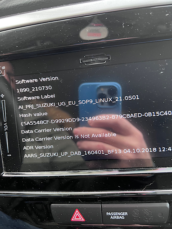

Δημοσίευσηαπό stelios8ess » Κυρ Ιαν 30, 2022 4:34 pm
Έκανα το Update στην version: 1890_210730, όλα ΟΚ στα 16 λεπτά :D
Σημαντικές αλλαγές προς το παρόν δεν διαπίστωσα, δεν χάθηκε η σύνδεση Bluetooth,
ούτε οι ραδιοφωνικοί σταθμοί.
Αυτό που διαπίστωσα είναι ότι αμέσως συνδέετε το Android Auto
μόλις το καλωδιώσεις με το κινητό.
