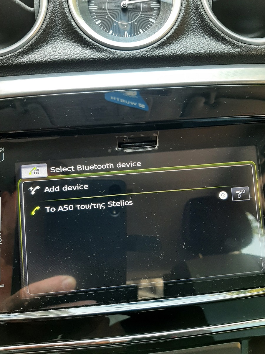

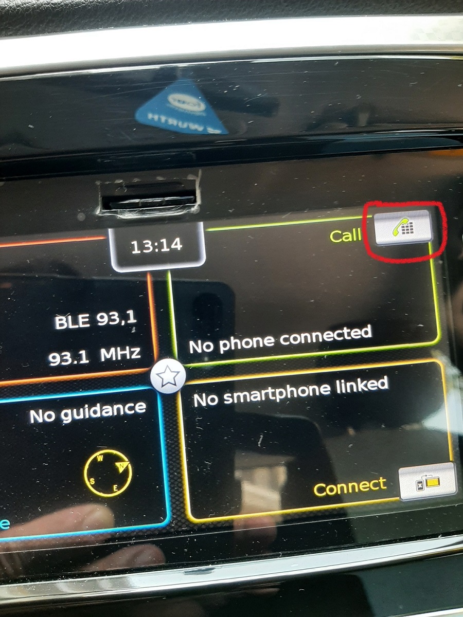

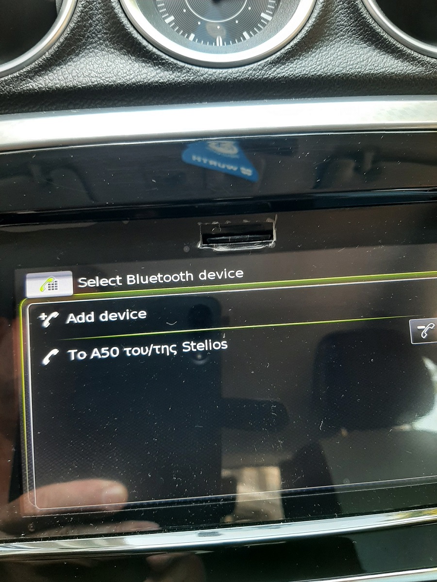

Δημοσίευσηαπό stelios8ess » Σάβ Ιούλ 10, 2021 2:04 pm
Μιχάλη τέτοια θέματα δεν είχα ποτέ με το Bluetooth. Μπορεί να μη μπορούσε να συνδεθεί με Android Auto.
Τώρα με το Android 11 λειτουργικό στα κινητά, τα πράγματα είναι πολύ πιο εύκολα.
Συνήθως τα κινητά μας "κάνουν την ζημιά". Πάνε μέσα στις συνδέσεις Bluetooth του κινητού σου και διέγραψε συνδέσεις που δεν σε ενδιαφέρουν.
Πάνε στο Bosch και πάτα εδώ (φώτο)
Αν βλέπεις πολλά κινητά διέγραψε όσα δεν χρειάζονται. Εφόσον ανοίξεις το Bluetooth στο κινητό σου, πάτα το όνομα του μέσα στην οθόνη του Bosch. (φώτο)
Θα κάνει προσπάθεια να συνδεθεί. Εφόσον συνδεθεί θα παρουσιάζει την παρακάτω εικόνα.
Αν πάλι έχεις προβλήματα πέρασε ξανά το τελευταίο που δίνει ο συμφορουμίτης vagelisfil

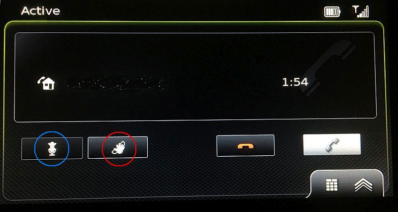

Δημοσίευσηαπό stephos » Κυρ Ιούλ 11, 2021 9:16 pm
georgio_tally έγραψε:Επίσης όταν έχω το κινητό συνδεδεμένο με Bluetooth και με πάρει κάποιος τηλέφωνο αυτόματα η συνομιλία θα γίνει μέσω του multimedia?
Δεν γίνεται μέσω κινητού κατευθείαν?
Αν θέλεις πατάς το δεξί πλήκτρο από τα δύο που εμφανίζονται στην οθόνη (με τον κόκκινο κύκλο) και μιλάς από το κινητό χωρίς να αποσυνδεθείς από το BT και χωρίς να ακούν οι υπόλοιποι στο αυτοκίνητο την συνομιλία.
Αν ακουγες μουσική, θα την επαναφέρει για να μην διαμαρτύρονται οι συνεπιβαίνοντες :D
Με το αριστερό πλήκτρο (μπλε κύκλος) κλείνεις το μικρόφωνο του κινητού (και του αυτοκινήτου) για να μην ακούει αυτός που σε κάλεσε.
Και στις δύο περιπτώσεις η γραμμή παραμένει ανοικτή εννοείται.
