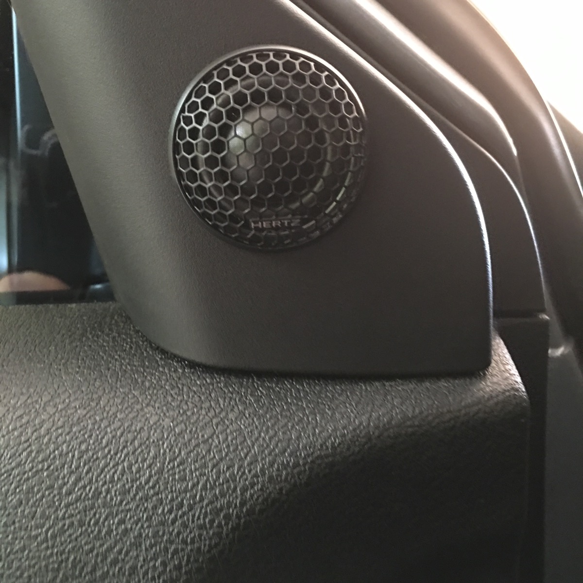

Aris11 έγραψε:Επίσης σχετικά με τα twitter, αν πχ πάρω τα εξής ηχεία:https://www.skroutz.gr/s/2323930/Hertz-Dieci-System-DSK-165-3.html?from=drop
μπαίνουν πίσω από τα μαμά πλαστικά; το έχει κάνει κάποιος;

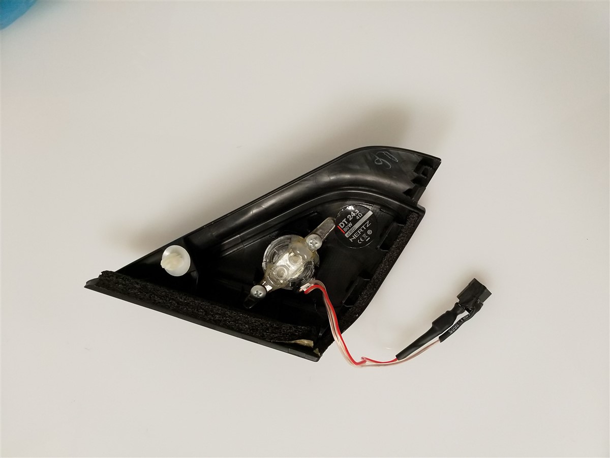

Εβαλα τα παραπάνω ηχεία που αναφέρεις και με πατέντα έβαλα και τα twitter της συσκευασίας
στην θέση των παλιών :-) συνοδευτική φώτο με τo καινούργιo twitter

Αυτό εμένα μου αρέσει σε άλλον ίσως όχι
αυτα είναι τα τριγωνάκια από το gl+
στα οποία τοποθετήθηκαν τα τουιτερ.
Έχω αγοράσει και τα τρίγωνα του glx 8€
Τα έχω κρατήσει για παν ενδεχόμενο .

Επειδή έχω βάλει και εγώ τα πλαστικά στα Τουίτερ του glx για μένα είναι πιο όμορφα αλλά η αλήθεια είναι ότι κόβουν λίγο τον ήχο καλύτερα αν κάποιον τον ενδιαφέρει ο ήχος να γίνει εξωτερική τοποθετηση

Γιωργος ΗΛΙΑΣ έγραψε:
Απο την πισω πλευρα εχεις μηπως φωτο πως τα στερεωσες?

Δημοσίευσηαπό Γιωργος ΗΛΙΑΣ » Παρ Ιαν 24, 2020 12:37 am
Γιώργο, με πιστόλι θερμής σιλικόνης μαύρης .

Ανοιξες τρυπες μπηκαν τα τουιτερ κ τα κολλησες με τη θερμοκολλα...ωραιος ευχαριστω!
