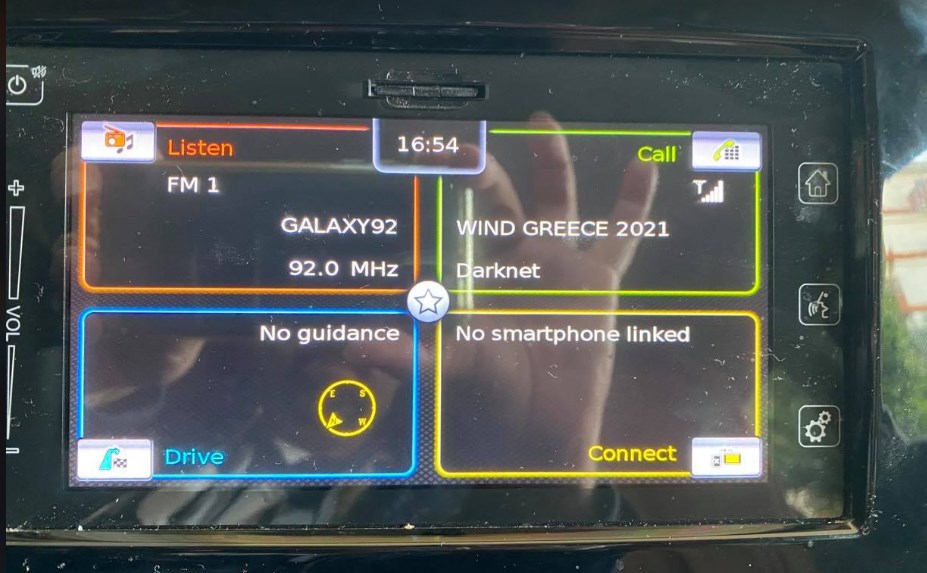

το android auto λειτουργεί μέσω bluetooth? δεν απαιτεί να είναι συνδεδεμένο στο bosch με καλώδιο?

Απαιτεί και τα δύο μαζί! Και καλώδιο και bluetooth! (και ανοικτά data στο κινητό)

Kyklwpas22 έγραψε:Το δοκίμασα και με άλλα κινητά και με xiaomi και με Samsung (A71) την χάρη δεν μου την κάνει... Έχω κατεβάσει το ΑΑ, μόλις συνδεθεί στο bt μου ανοίγει στο κινητό την εφαρμογή αλλά στην Bosch δεν αλλάζει τίποτα (παραμένει το μήνυμα : no smartphone linked) παρόλο που το έχω συνδεδεμένο στο USB συνδεδεμενο...
Στο κεντρικό menu του Bosch, στο κάτω δεξιά τετράγωνο, υπάρχει στο κέντρο ένα Χ.
Το πατάς, το Χ εξαφανίζεται και εμφανίζεται το σήμα του ΑΑ. Το πατάς και συνδέεσαι (πατάς "Ναι" σε ότι σε ρωτάει την πρώτη φορά).
