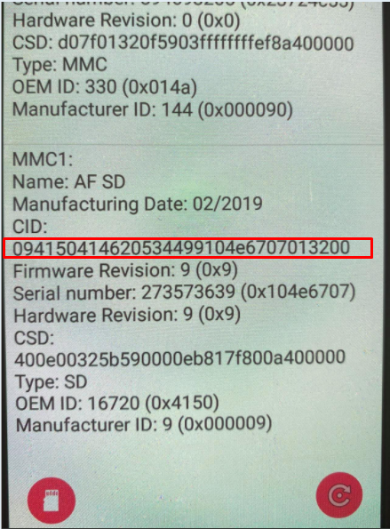

vagelisfil έγραψε:Μάνο η κάρτα που πήρες είναι με CID που αλλάζει ή είναι τυπωμένη και τέλος?
Αν αλλάζει, να βρεθούμε μια μέρα και θα στη φτιάξω εγώ.
Το CID σου μπορείς να το δεις και με κάποια συσκευή android (αν είναι micro sd με αντάπτορα). Υπάρχουν οδηγίες βήμα-βήμα αν γκουγκλάρεις.
Εχεις δικιο να σου πω την αληθεια δεν το googlara ετσι γιατι εχω iphone αλλα απο κατω η κουνιάδα μου εχει ενα samsung :dance:
και ιδου το αποτελσμα , απο οτι βλεπω το CID ειναι σωστο :( :( :( τι κανουμε τωρα ??? λες να παιζει η καρτα μια χαρα και να ειναι το συστημα μου ????
May the Force be with you.

Δυστυχώς και τις γνώσεις να έχεις και linux να έχεις στημένο πρέπει να πέσεις
στην περίπτωση ώστε ο δίαυλος του laptop πρέπει να έχει τέτοια σύνδεση με το
cardreader του ώστε να μπορεί να αλλάξει το CID στη κάρτα σου.Οσες συσκευές
μέχρι τώρα έχω δοκιμάσει δεν πέτυχε(έχω ένα στημένο δίσκο με linux και τον
εφαρμόζω σε ότι laptot πέσει στα χέρια μου)....μιλάω πάντα για την κάρτα που
μπορείς να αλλάξεις το CID.
