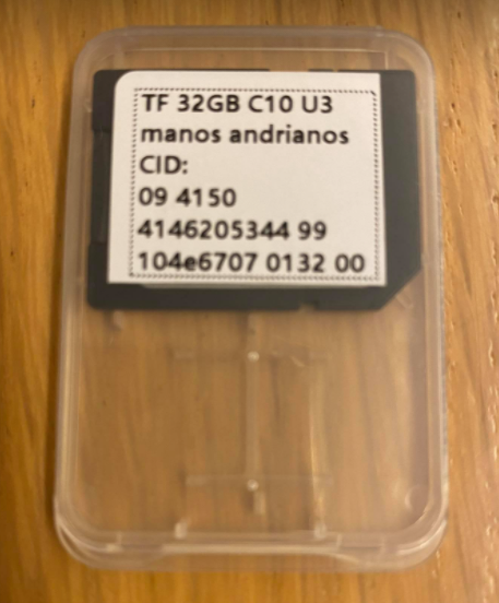

Παιδια η καρτα ηρθε σε φορματ fat32 να την ξανα κανω φορματ ?
εδωσα το CID που ειχαν μεσα η χαρτες :( αν βαλω στο ροοτ το CRYPTNAV την βλεπει αλλα ψαχνει για αρχει media :(
θελει κατι να κανω απο το boch ???

Στέλιο δεν με παρακολουθεις και θα σου βαλω απουσία :D υπαρχουν εργοστασια καρτών στην κινα που τους λες πριν φτιαξουν την καρτα σου ποιο CID να σου βαλουν, ετσι το εκανα αλλα κατι δεν παει καλα και δεν ξερω τι :( να και η καρτα το CID το τσεκαρα ειναι αυτο που εστειλα .
