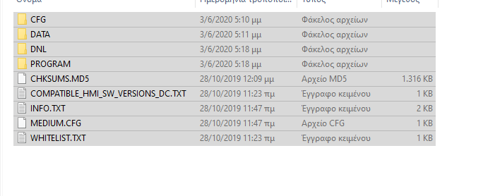

Δημοσίευσηαπό darkman » Πέμ Ιαν 14, 2021 10:52 pm
Καλησπερα σε ολους :) σημερα ηρθε η καρτα με το custom cid , εκανα κατι δοκιμες αλλα δεν βλεπω φως :( η χαρτες ηταν σε ενα zip αρχειο με το ονομα Suzuki NAVI 2020.zip το εκανα extract στο root και ρβγαλε δυο αρχεια αλλα το σύστημα μου γραφει NO SD CARD CONNECTED :(
Μετα εκανα copy στο root το περιεχόμενο του φακέλου και εσβησα τον φακελο και ηταν ετσι
Τωρα την εβλεπε αλλα μου εγραφε NO MEDIA FILES IN THIS CARD :(
Δοκιμασα να βαλω στο root τους αμεσως επομενου φακελους και εγινε ετσι
Παλι εβλεπε την καρτα αλλα επερνα το ιδιο μήνυμα :( NO MEDIA FILES IN THIS CARD
Δεν ξερω τι δεν εχω κανει καλα αλλα δεν μου παιζει
