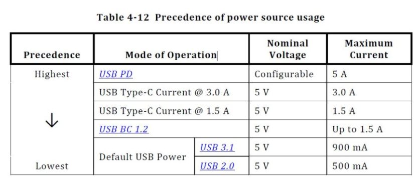

Tony δεν βγάζουν όλα τα USB 5V πλεον. Το λαπτοπ μου φορτιζει με USB 65W, σιγουρα οχι στα 5V.
Το νεο standard λεγεται USB PD και παίζει από 5Vx1Α=5W έως 20Vx5A=100W.
USB PD
