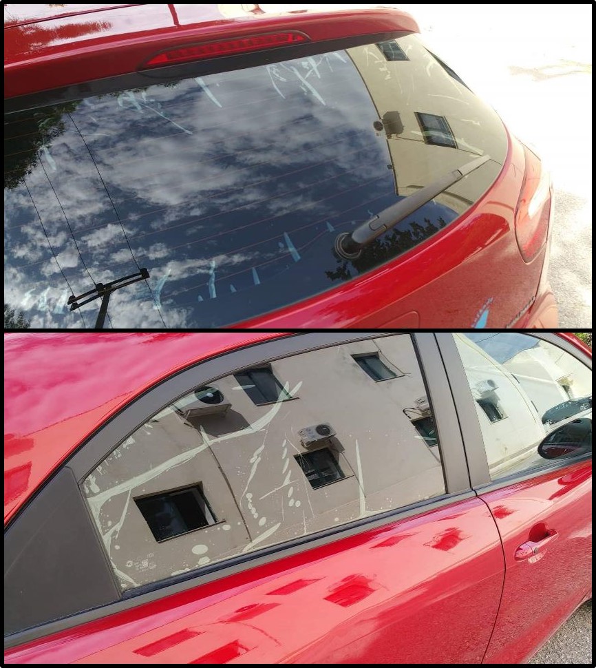

Δημοσίευσηαπό Γιωργος ΗΛΙΑΣ » Τετ Μαρ 06, 2019 12:26 am
eliaszim έγραψε:
Γιωργος ΗΛΙΑΣ έγραψε:Μπήκανε και οι μεμβράνες !
Έβαλα αυτά που προανέφερα
Λόγο βροχής δεν μπορώ να καταλάβω αν φαίνεται
διαφορά στο χρωμα με τις πίσω .

Δημοσίευσηαπό vagelisfil » Τετ Μαρ 06, 2019 11:55 am
Εγώ πάντως που έχω χρόνια εμπειρία με αυτά τα πράγματα, πήρα από το eBay έτοιμες (pre-cut) μεμβράνες για το Rio και τις έβαλα μόνος μου.
Όποιος θέλει συμβουλές για τεχνική σωστής τοποθέτησης, ΕΔΩ!
Παραθέτω δείγμα της δουλειάς μου. (Για τα μέλη του club θα ισχύουν ειδικές τιμές!) :lol: :lol: :lol: :lol: :lol: :lol:
vagelisfil
Δημοσιεύσεις: 747
Re: Φιμέ μεμβράνες τζαμιών
Δημοσίευσηαπό madjasgr » Τετ Μαρ 06, 2019 2:26 pm
Πολύ καλή δουλειά! Ούτε φουσκάλες, ούτε τπτ! Μπράβο! :lol: :lol: :lol:
