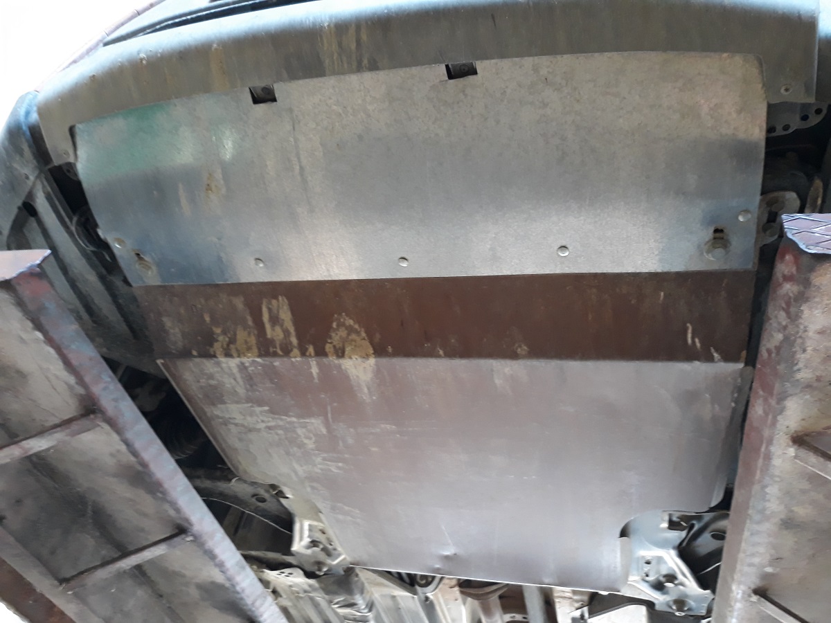

Δημοσίευσηαπό Tony Louk » Τρί Αύγ 13, 2019 11:34 am
Η ποδιά - πατρόν από τη ΒΕΤΑ, τροποποιήθηκε και δοκιμάστηκε στη διάσχιση με τέλεια συμπεριφορά.
Στη φωτό φαίνεται η προσθήκη - επέκταση, που έχω κάνει (με λαμαρίνα 0,8 χιλ) στο μπροστά μέρος, ώστε η ποδιά να μπαίνει μέσα στο πλαστικό του προφυλακτήρα, ώστε να μη "φτυαρίζει" λάσπη.
Φαίνονται επίσης τα ελάχιστα βαθουλώματα (παρά το μικρό πάχος των 2 χιλιοστών του πατρόν), αποτελέσματα "χαϊδεμάτων" από βραχάκια :D
Η όλη κατασκευή επιτρέπει την τοποθέτηση - αφαίρεση της ποδιάς από ένα άτομο και χωρίς το παραμικρό σήκωμα του αυτοκινήτου, όπως έκανα αρκετές φορές μέχρι το τελικό αποτέλεσμα που βλέπετε.

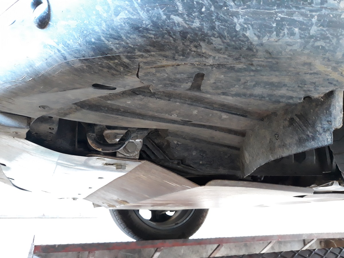

Στην επόμενη φωτό φαίνονται τα μπροστινά στηρίγματα, που έφτιαξα εκ του μηδενός

τονυυυυυυυ................
παρατηρησις
χρειαζονται και καποιες ανοιχτες ραβδωσεις-σχαρα στάιλ, σαν κουφωματα των 70s ενα πραμα, για να κυκλοφορει και αερας απο τη ποδια μπροστα στη μηχανη.
εχω προσεξει οτι δεν αεριζεται η μηχανη οσο πρεπει και μυρναει η μπογια στις ποδιες απο τη ζεστα.
ειδικα αν εχει πολυ ζεστα και το σκισεις, μετα σταματησεις σε φαναρι, το καμει, μυριζει σαν μπριτζολα που την αφησες στη σχαρα να πας για χεσιμο αλλα ηταν τα φραγκοσυκα και αργησες. ενω ο δειχτης θερμοκρασιας εν κουναει.
νομιζω οτι και το ερ κον δεν αποδιδει οπως ανευ.
το επισης,
θυμισου σου ξαναλεγω, μετα απο καιρο ακουγονται γκλανγκ-γκλανγκ, οπως οταν εγεμιζες τεποζιτο με νερο στο χαλκουτσι κατι χρονακια πριν, απο τη μπροστινη σε λακουβαι γιατι ειναι μεγαλη η επιφανεια και μαλακωνει, αρα βαλε και κανενα νευρακι. στη ποδια ε?

Δημοσίευσηαπό stelios8ess » Τρί Αύγ 13, 2019 1:08 pm
Να σας θυμίσω πως τα NV χρησιμοποιούν το αλουμινένιο κάρτερ του κινητήρα σαν ψυγείο λαδιού.
Γιαυτό και η μεγάλη σχετικά ποσότητα λαδιού που παίρνει, για υπάρχει πάντα μια ποσότητα λαδιού στο κάρτερ. ;-)
Επίσης όλος ο αέρας που "χτυπάει" στην μάσκα και που "ρουφάνε" τα βεντιλατέρ φεύγει από την κάτω μεριά του κινητήρα.

Δημοσίευσηαπό Tony Louk » Τρί Αύγ 13, 2019 2:18 pm
Κάποιες τρύπες, και ενισχύσεις θα γίνουν σίγουρα στο τελικό σχέδιο!
Πάντως, εκτός της διάσχισης, που υπήρξε άπειρο ζόρισμα σε ανηφόρες, αλλά και στο ευρωπαϊκό τούρ 10.500 χλμ, όπου επίσης ζοριστήκαμε σε ανέβασμα με 1η, 2α σε υψόμετρο μέχρι 2.800μ. και με αρκετή βροχή, δεν υπήρξε κανένα πρόβλημα υπερθέρμανσης ή έλλειψης αποχέτευσης (υπάρχουν πολλά κενά και για τον αέρα και για τα νερά).
Σκέφτομαι να πάω εδώ στο γείτονά μου τον Ανανία, να μου κόψει μία λαμαρίνα 3 χιλ. να την στείλω για θερμό γαλβάνισμα και ....κομπλέ!

Δημοσίευσηαπό StefanosM » Τρί Αύγ 13, 2019 3:48 pm
Τονυ πιστευω το χεις παει σε υψηλο επιπεδο το θεμα της ποδιάς...τα ειδα και απο κοντα! Πολυ σωστη ιδεα και τα ανοιγματα για αερισμο που αναφερουν τα παιδιά...
