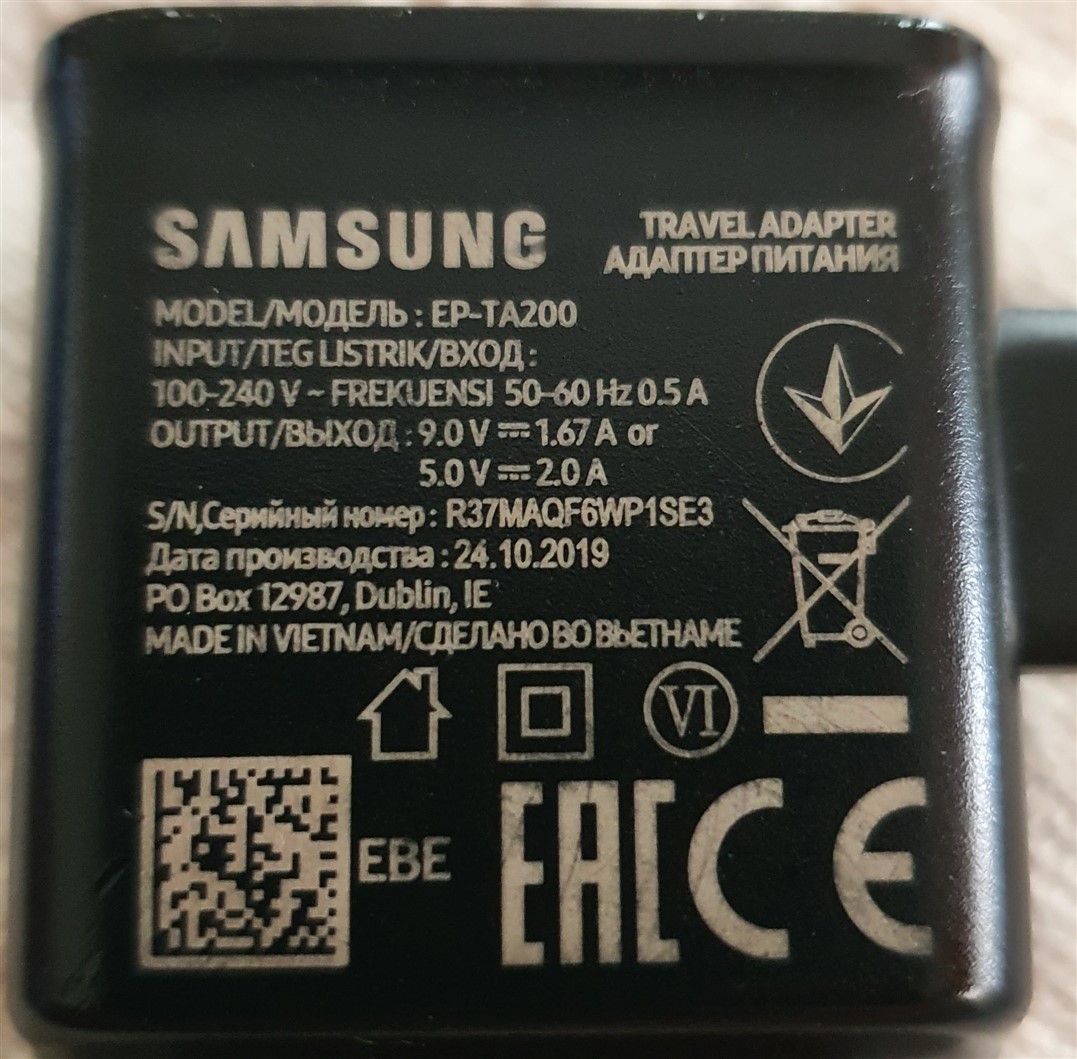

Η εικόνα από το φορτιστή του κινητού μου

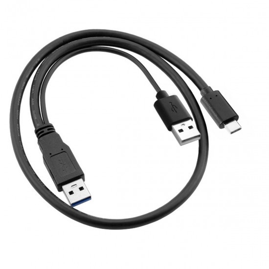

vagelisfil έγραψε:Αν μπορώ να μαντέψω τι σκέφτεσαι πιθανώς να σε βοηθούσαν αυτά τα καλωδιάκια USB dual power.
Καλή ανακάλυψη Βαγγέλη! :clap: :clap: :clap: (πού το βρήκες? στείλε link!)
Αρκεί να το συνδέσουμε σωστά...το λεπτό καλώδιο για data, και το χοντρό στον αναπτήρα (με το κατάλληλο adaptor usb, που να βγάζει 2 ή περισσότερα Amper) για φόρτιση.

Ο φορτιστής παίζει μεγάλο ρόλο. Μπορεί με για φορά ένας λάθος φορτιστής να μη κάνει ζημιά αλλά στις πολλές κάνει σίγουρα.
Όπως έγραψα και παραπάνω χάλασα το τροφοδοτικό σε κινητό Samsung χρησιμοποιώντας επώνυμο φορτιστή από άλλο κινητό πάλι Samsung. Έτσι τουλάχιστον μου είπαν στο service εκτός και αν μου έλεγαν λαμακίες κάτι που δεν το πιστεύω

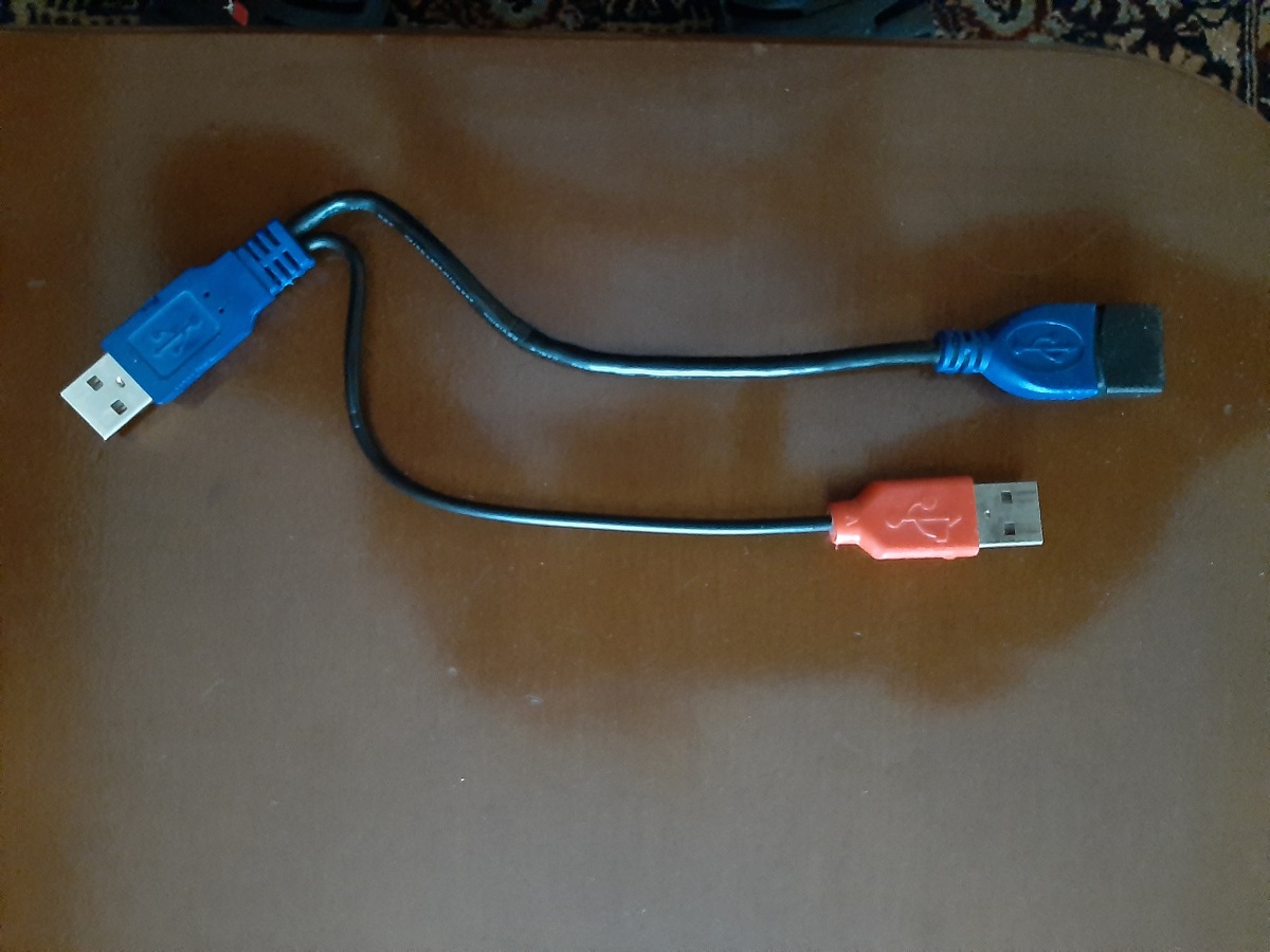

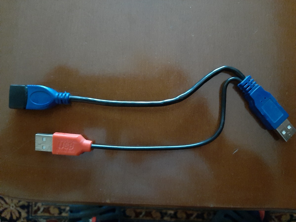

Συμφορουμίτες τα φώτα σας. Είχα (έχω) αυτό το καλώδιο, είπα να συνδέσω με αυτό Bosch και κινητό.
Όλα έδειχνα καλά, το Android Auto έκανε πλοήγηση και άκουγα μουσική από το κινητό, ενώ έδειχνε να φορτίζει.
Είχα βάλει στην θέση της πρίζας αντάπτορα σε USB στα 2.4 Am. Εδώ έβαλα το κόκκινο USB.
Σβήνω το αυτοκίνητο, το Bosch δεν σβήνει και στο ταμπλό βγάζει πρόβλημα ότι δεν λειτουργεί το μπουτόν εκκίνησης.
Το αυτοκινητο δεν μπορεί να κλειδώσει - ξεκλειδώσει με το δικό του μπουτόν. Υπόψιν δεν έχω κλειδί για την μίζα (NV GLX)
Αφαιρώ το καλώδιο και όλα επανέρχονται όπως πριν. Το καλώδιο φταίει ή δεν μπορεί να δουλέψει με αυτό τον τρόπο :?:
