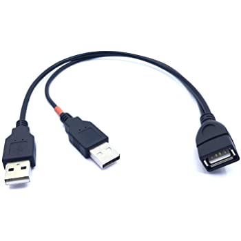

Αν μπορώ να μαντέψω τι σκέφτεσαι πιθανώς να σε βοηθούσαν αυτά τα καλωδιάκια USB dual power.
Στην ουσία το ένα αρσενικό USB type A χρησιμοποιείται για τα data και λίγο ρεύμα στην θύρα το bosch και το δεύτερο type Α το κουμπώνεις διπλά στο φορτιστή για να δίνει επιπλέον ρεύμα στο κινητό και να φορτίζει όταν δουλεύει gps και ΑΑ που τρώνε αρκετή μπαταρία.
Το βάζεις μόνιμα στο αμάξι και με 2-3€ έχεις πάντα έτοιμο καλώδιο που φορτίζει και ανοίγει και ΑΑ ταυτόχρονα.

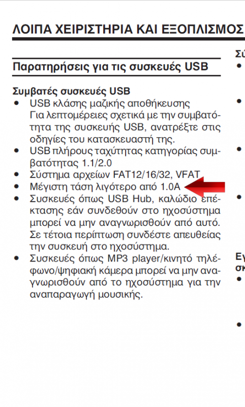

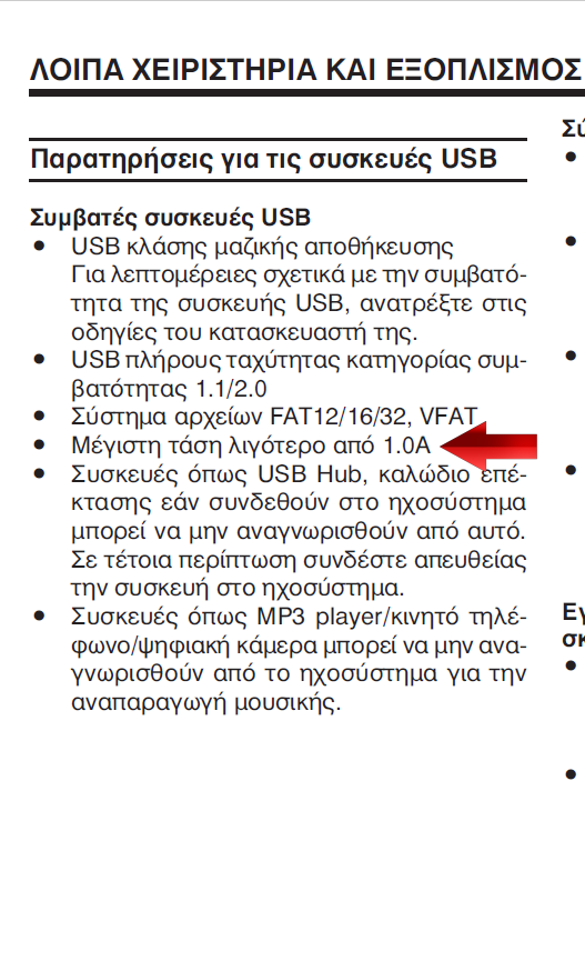

Δημοσίευσηαπό peterpan » Τρί Δεκ 15, 2020 12:42 am
Φίλε Νάσο έχεις λάθος εκτίμηση. Μια ανάγνωση του user manual θα σε βοηθήσει.

H λύση του Βαγγέλη (vagelisfil) μου φαίνεται καλή. Υπό δοκιμή και αυτή.

peterpan έγραψε:Φίλε Νάσο έχεις λάθος εκτίμηση. Μια ανάγνωση του user manual θα σε βοηθήσει.
Ποια ειναι η λάθος εκτιμηση; :think: το ιδιο πραγμα λεμε...οτι βγάζει 1Α ( η και λιγοτερο) το usb..
Απλα λεω οτι θα μπορούσε η suzuki να δίνει ρεύμα 2Α απο το usb όπως κάνουν οι αλλες εταιρείες στα καινούρια τους μοντέλα.
