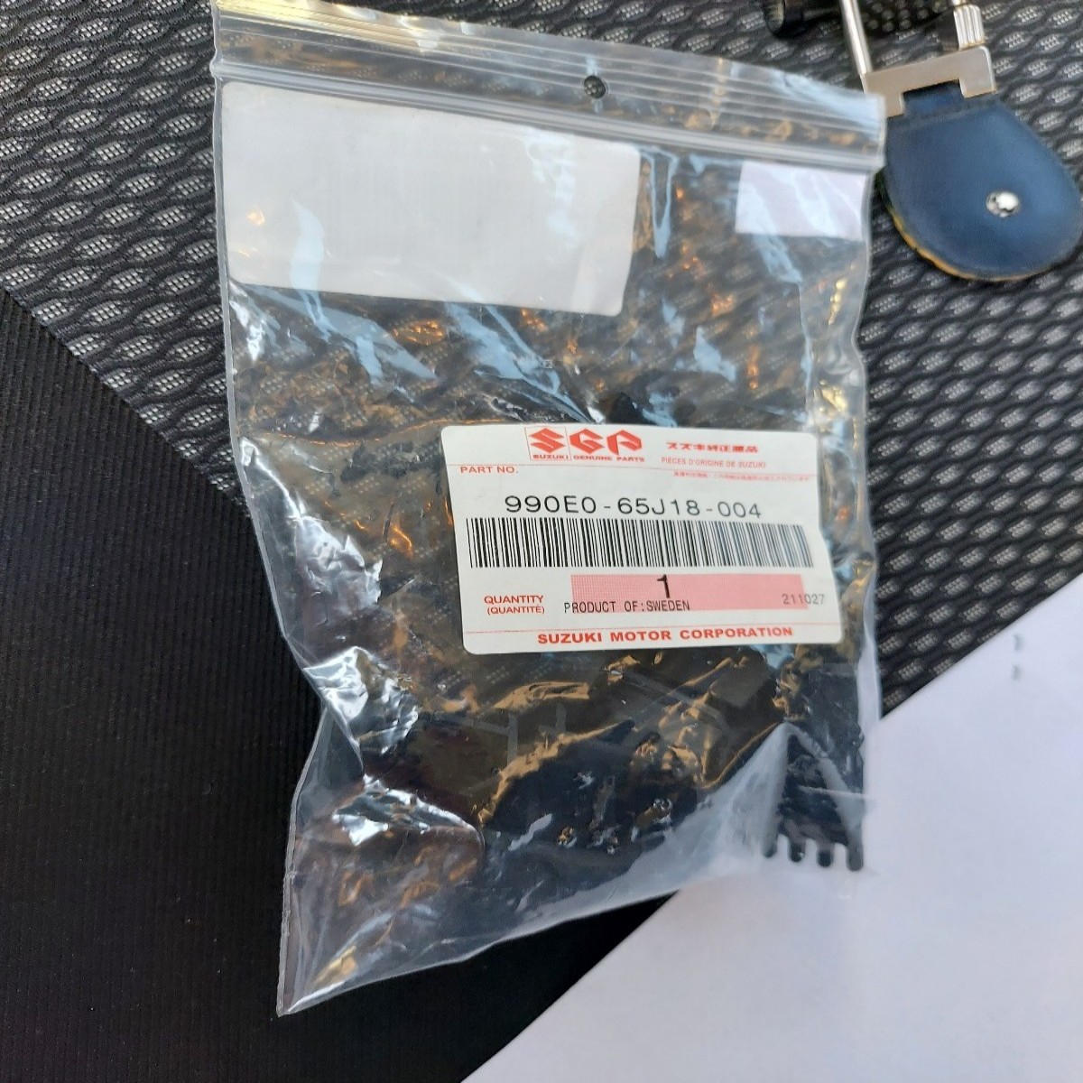

PGP έγραψε:Κοστος;
14,50 euro :-)

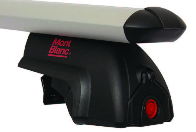

Για τάπες και λοιπά παρελκόμενα από τις γνήσιες-εργοστασιακές μπάρες μπορείς να ρωτήσεις και σε αντιπροσωπεία αν υπάρχει κάτι. Γενικά δύσκολο, μιας και είχα ρωτήσει και εγώ πριν καιρό για κλειδάκια και μου είπαν ότι δεν φέρνουν παρελκόμενα παρά μόνο ολόκληρο το σετ με τις μπάρες.
Πάντως οι συγκεκριμένες μπάρες που έχει το Vitara είναι στην ουσία οι MONT BLANC READYFIT με αλλαγμένο το brand. Κι έτσι αν κάποιος ψάξει σε μαγαζιά που εισάγουν MontBlanc ή στο internet μπορεί να βρει ότι του λείπει ή χάλασε.

Δημοσίευσηαπό Nikola Tenv » Πέμ Δεκ 16, 2021 5:10 pm
Επανατοποθετηση σήμερα, το νέο καπάκι εφαρμόζει πολύ καλά χωρίς κενα( τζογους) στη μπάρα.

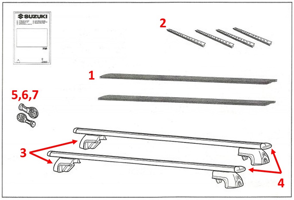

Δημοσίευσηαπό vagelisfil » Κυρ Δεκ 19, 2021 2:17 pm
Έψαξα λίγο για ανταλλακτικά για τις γνήσιες μπάρες του NV.
Εμφανισιακά είναι πανομοιότυπες με τις μπάρες του Grand Vitara 2010 και έχουν τον ίδιο κωδικό για τις τάπες με αυτόν που έδωσαν στον Νίκο πιο πάνω.
Λογικά και τα υπόλοιπα εξαρτήματα είναι ίδια.
Οι κωδικοί είναι οι παρακάτω:
1. 990E0-65J18-001 - Λάστιχο στο πάνω μέρος της μπάρας
2. 990E0-65J18-002 - Λάστιχο (με χάρακα) στο κάτω μέρος της μπάρας
3. 990E0-65J18-003 - Βάσεις (4 τεμ.)
4. 990E0-65J18-004 - Πλαστικές τάπες (4 τεμ.)
5. 990E0-65J18-K47 - Κλειδί Νο47
6. 990E0-65J18-K79 - Κλειδί Νο79
7. 990E0-65J18-K82 - Κλειδί Νο82

Πολυ χρησιμη πληροφορια .
Ευχαριστουμε φιλε :clap: :clap: :clap:
